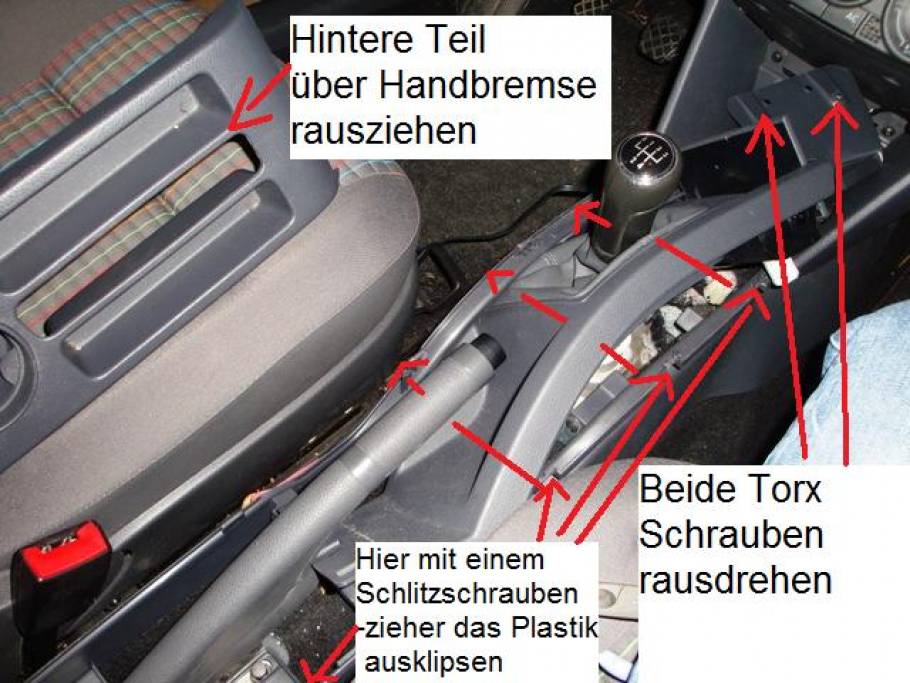

Zu Beginn muss die Mittelkonsole entfernt werden, wobei ihr im Grunde nur den hinteren Teil komplett rausnehmt. Ihr könnt wirklich mit viel Gewalt alles entfernen, da geht nichts kaputt. Den vorderen Teil dann nach links abwinkeln.
(Hier ist das ganze für den mittleren Teil nochmal genauer dargestellt)

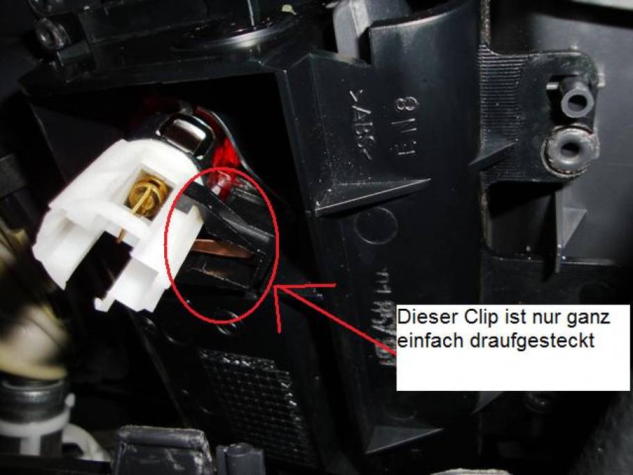

Ihr seht dann gleich diesen weißen Stecker, den ihr schon mal ohne Bedenken abstecken könnt. Nun den schwarzen Clip entfernen.

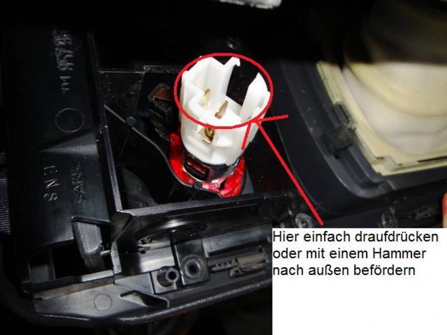

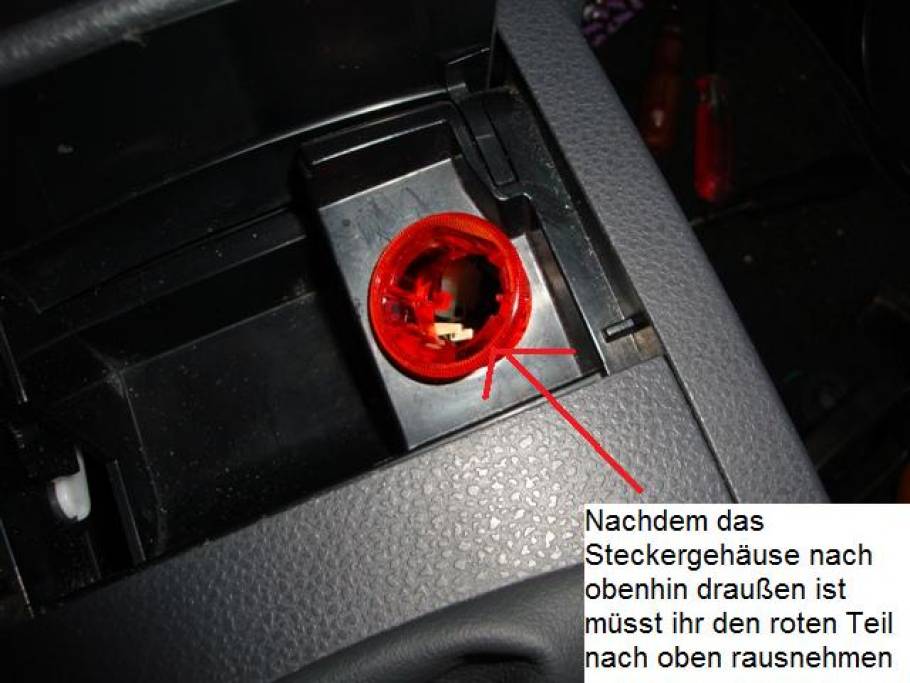

Jetzt bleibt nur noch dieser weiße Stecker übrig, den ihr nach oben hin rausdrücken müsst. Bei mir war er so fest, dass ich ihn mittels eines Hammers nach oben entfernt habe.

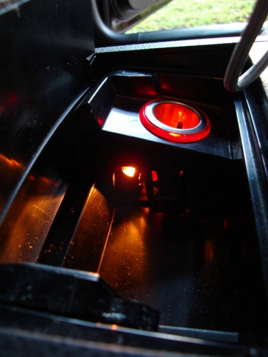

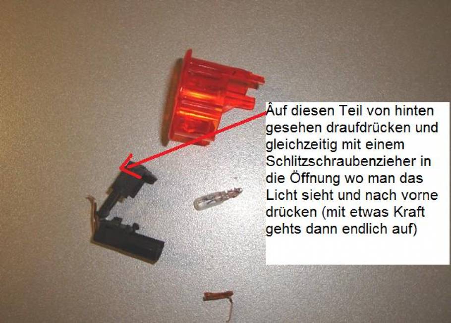

Lämpchen tauschen und das ganze in umgekehrter Reihenfolge wieder einbauen. So sieht dann das Endergebnis aus.
