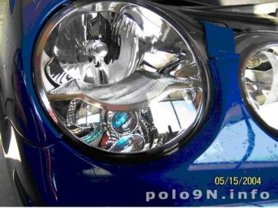

So sehen die Blinker original aus:

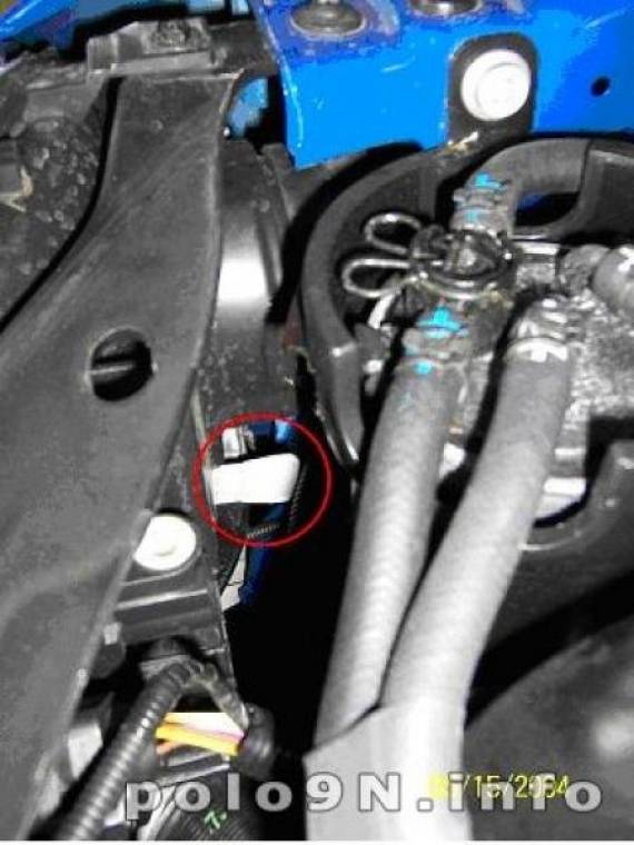

Hier ist die Position des Halters auf der rechten Seite markiert.

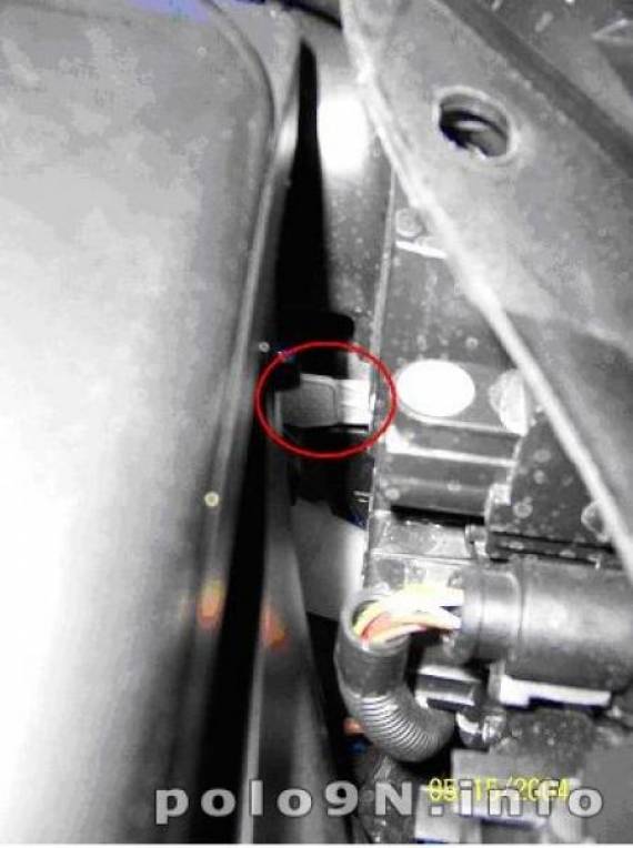

Und hier ist die Position des linken Halters markiert.
Die Halter werden ca durch eine viertel Umdrehung nach Links gelöst und dann vorsichtig nach hinten rausgezogen.

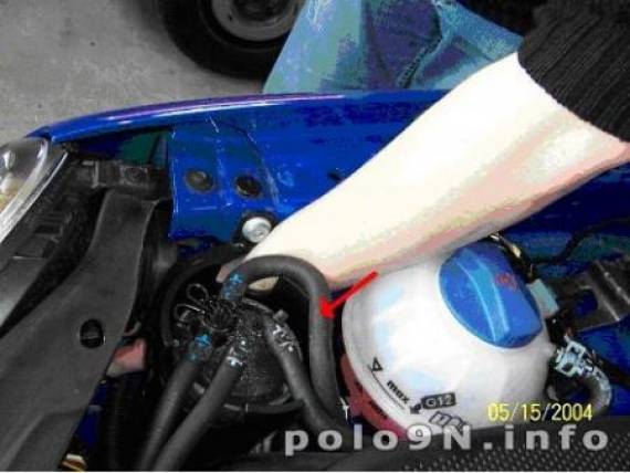

Auf der rechten Seite kann man am besten den Schlauch vom Dieselfilter (auf dem Bild markiert) ein wenig nach oben legen, beim Benziner spielt dieser Hinweis natürlich keine Rolle.
Auf der linken Seite greift man zwischen Batterie und dem Holm, an dem der Kotflügel befestigt ist durch.

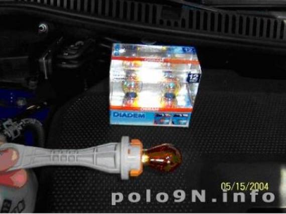

Jetzt werden die originalen Blinkleuchten aus dem Halter entfernt und die Neuen eingesetzt.
(Dabei sollte man auf die Anweisungen des Herstellers achten und die Leuchtmittel möglichst nicht am Glas anfassen !)

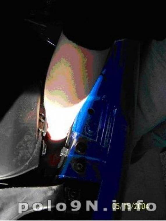

Nun werden die Halter wieder eingesetzt.

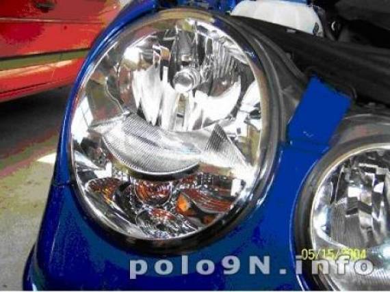

Am besten kann man beim Einbau von vorne in den Scheinwerfer (Blinker) schauen, um zu sehen wo man mit dem Halter hin muss. Der Halter wird dann mit ca einer viertel Umdrehung nach rechts befestigt.
So sieht dann das Ergebnis mit den Osram Diadem Birnen aus:
