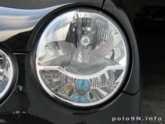

So sieht dann das Ergebnis mit den Osram Diadem Birnen aus:
Und hier nochmal an pypa's schwarzem Polo:
