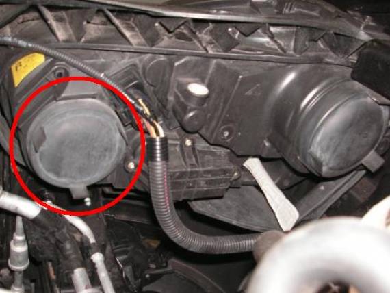

Zuerst muss man sich Zugang zu der Fernlichtlampe verschaffen. Diese sitzt unter der schwarzen Gummiabdeckung (roter Kreis)

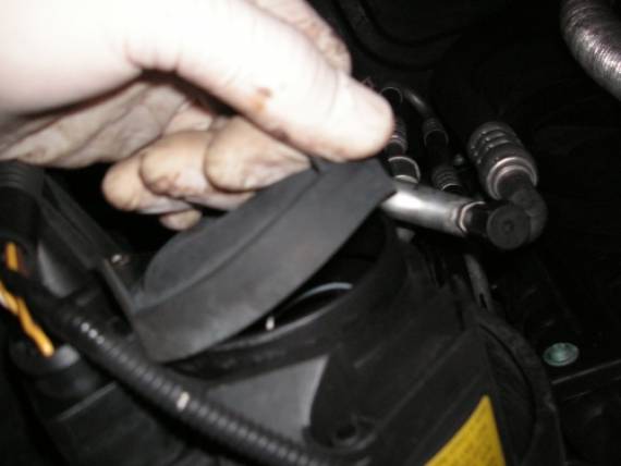

Die Gummiabdeckung lässt sich einfach abziehen, da sie nur aufgestülpt ist.

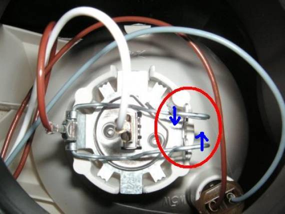

Die Fernlichtlampe ist eingehakt (roter Kreis). Diese Federklammern hakt man aus, indem man sie zusammendrückt (in Richtung der blauen Pfeile!)

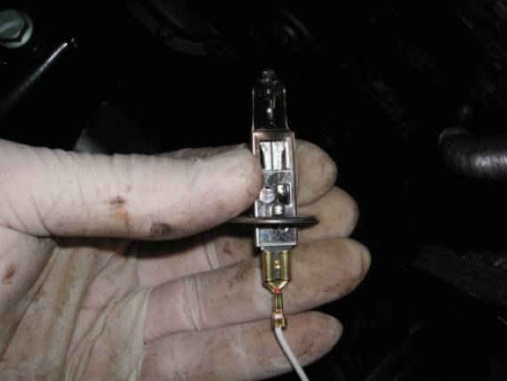

Ist dies erledigt, kann man die Lampe einfach rausziehen.
Jetzt nur noch den Stecker abziehen und die Lampe ist frei.

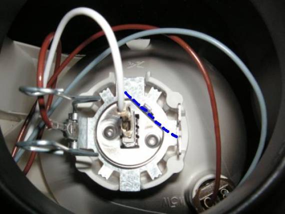

Das neue Leuchtmittel anschließend mit dem Stecker zusammenstecken (NICHT an das Glas der Lampe fassen!) und in die Führung des Scheinwerfers wieder einsetzten.
Die Lampe hat eine abgeschrägte Seite und passt somit nur an eine Stelle (siehe blaue linie).

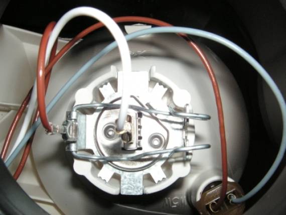

Jetzt die beiden Federhaken wieder einhaken,…
…die Gummiabdeckung wieder aufstülpen und fertig!
