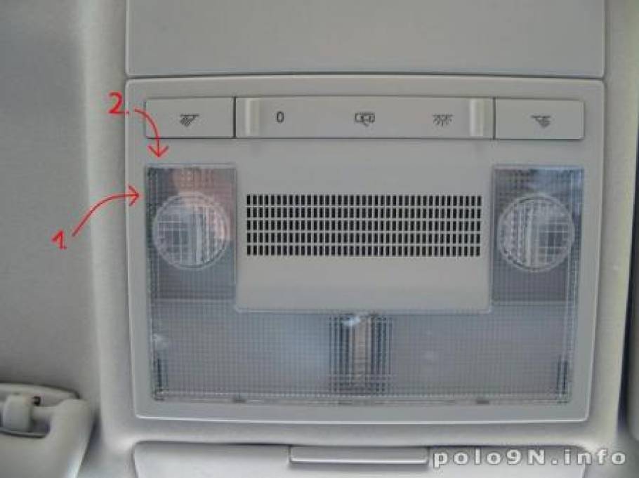

Zuerst müßt ihr die durchsichtige Abdeckung lösen. Dafür braucht ihr zwei extrem dünne Schraubendreher (Tip von hullahulla: „Ich hab das Glas der Innenraumbeleuchtung mit „Cutter-Klingen“ rausgehebelt, denn dünnere „Schraubenzieher“ als die Klingen bekommt man net. Einfach mehrere „Klingenabteilungen“ nehmen und vorsichtig mit der Schneide das Glas abhebeln“). Den ersten Schraubendreher steckt ihr an der Seite zwischen Abdeckung und Verkleidung der Leuchte (roter Pfeil, Nr. 1) und hebelt die Abdeckung etwas heraus. Jetzt kommt der zweite Schraubendreher ins Spiel. Oben (roter Pfeil, Nr. 2) steckt ihr ihn wieder dazwischen und hebelt weiter, jetzt dürfte die eine Seite lose sein.
Auf der anderen Seite geht ihr genauso vor. Dann fällt die Abdeckung einfach raus.
