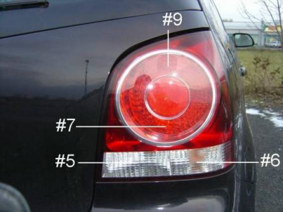

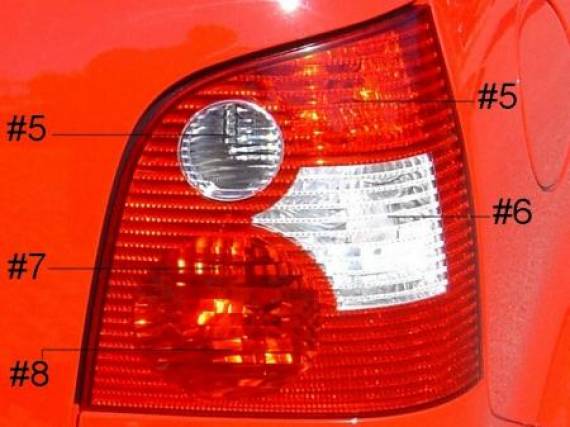

Hier findet ihr noch die Übersicht, welche Leuchtmittel wo eingebaut werden müssen:
#5: P21W (Bremsleuchte/Rückfahrleuchte/Nebelschlussleuchte)
#6: PY21W (Blinkleuchten links/rechts)
#7: P5W (Schlussleuchte)
#8: P21/4W (Nebel-/Schlussleuchte - nur 9N)
#9: P21/5W (Brems-/Schlussleuchte - nur 9N3)
