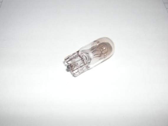

Erforderliche Teile
  • W5W-Glassockellampe

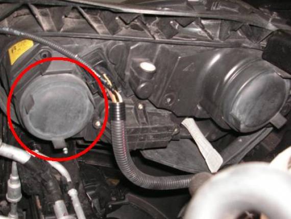

Zuerst muss man sich Zugang zu der Standlichtlampe verschaffen. Diese sitzt unter der schwarzen Gummiabdeckung (roter Kreis)

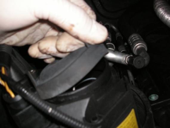

Die Gummiabdeckung lässt sich einfach abziehen, da sie nur aufgestülpt ist.

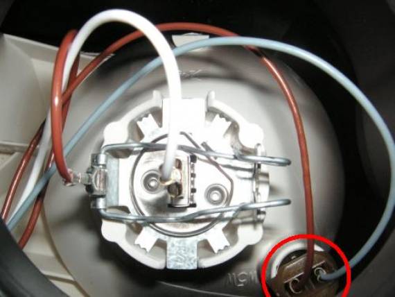

Nun hat man freien Einblick auf die Standlicht- und Fernlichtlampe.

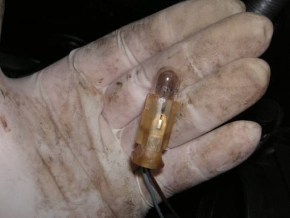

Die Standlichtlampe ist nur eingesteckt (roter Kreis). Diese muss man nur rausziehen und hat sie schon in der Hand.
Jetzt die Lampe rausziehen und eine neue reinstecken. Die Fassung mit neuem Leuchtmittel wieder vorsichtig in die Führung des Scheinwerfers, bis zum Anschlag einführen (es empfielt sich von außen durch das Glas des Scheinwerfers dabei zu schauen).
