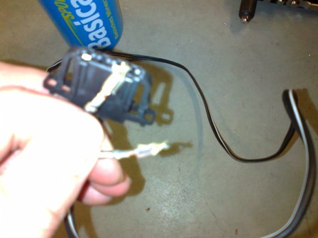

Lautspecher Kabel mit VW Stecker verbinden beide enden mit Buchsen Pins Crimpen länge 100cm von B-säule zu Lautsprecher hinten!

6. So sieht der B-Säulen Stecker aus, man muß nur die Pin sicherung (kunstoff) entfernen!
Einfach nach recht schieben mit nem mini schraubenzieher
Das Ergebnis sieht dann so aus…
6.1 So und jetzt die Pins reinstecken.
Kunstoff Steckersicherung wieder drauf und fertig.
