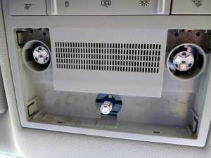

  • 1 rundum strahlende 5er SMD (Glassockel) in bunt von BlauerTacho.de für die Hauptleuchte vorne (Mitte) und
    2 axial strahlende 3er SMDs (Glassockel) in bunt von www.hypercolor.de für die beiden äußeren.
  • Man kann auch 3 5-er SMD-Lichter nehmen, allerdings sind die beiden äußeren Lichter versenkt, sodass Licht verloren geht.

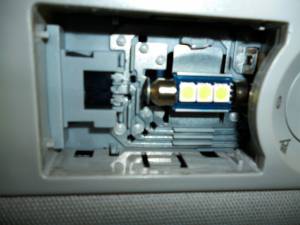

Am einfachsten auswechselbar sind die Sofitten. Die Kühlkörper der Hypercolor-Fabrikate passen ohne Probleme mit rein.

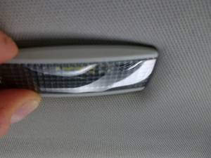

Für den Kofferraum ist die breite, aber mittig in die Leuchte passende 4er SMD von der „Benzinfabrik“ optimal. Ein Umbau auf Soffittenfassung lohnt sich nicht, weil schon eine radiale 3er SMD dasselbe Ergebnis liefert.
Einfach umzurüsten sind die Kennzeichen-, die Kosmetikspiegel- und die Kofferraumbeleuchtung, weil außer ein wenig Fingernagel oder Schraubendreher kein weiteres Werkzeug nötig ist.

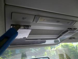

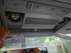

Für das Aushebeln der großen Deckenleuchten-Abdeckungen nimmt man statt es sonst empfohlenen „kleinen, sehr schmalen Schraubendrehers“ besser 1 Cuttermesser und die Anleitung für den 9N. Sachte vorgehen, die Klemmnasen nicht abbrechen!

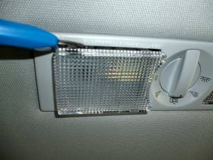

Bei der hinteren Leuchte fängt man am besten an einer der Längsseiten zum Schalter hin an. Es ist nicht schwierig!

Ein kompletter Ausbau der beiden Deckenleuchten ist nicht nötig! Es reicht, die durchsichtigen Abdeckungen abzuhebeln.
