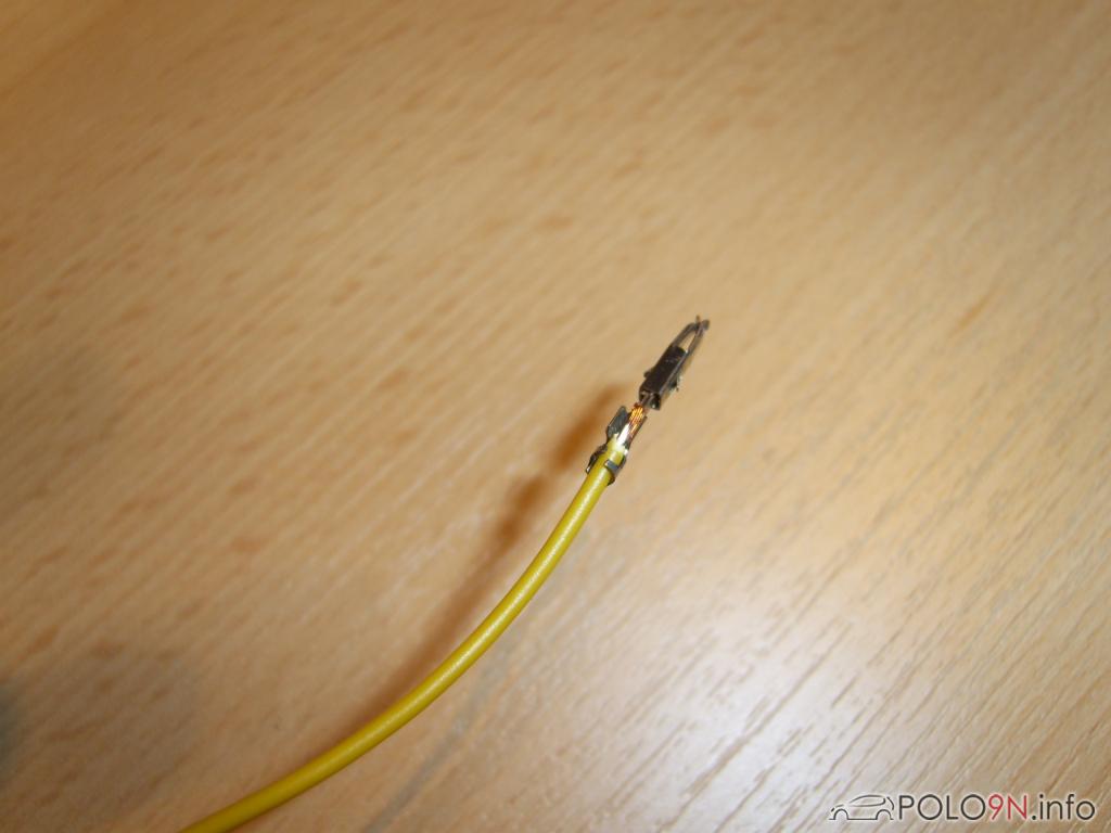

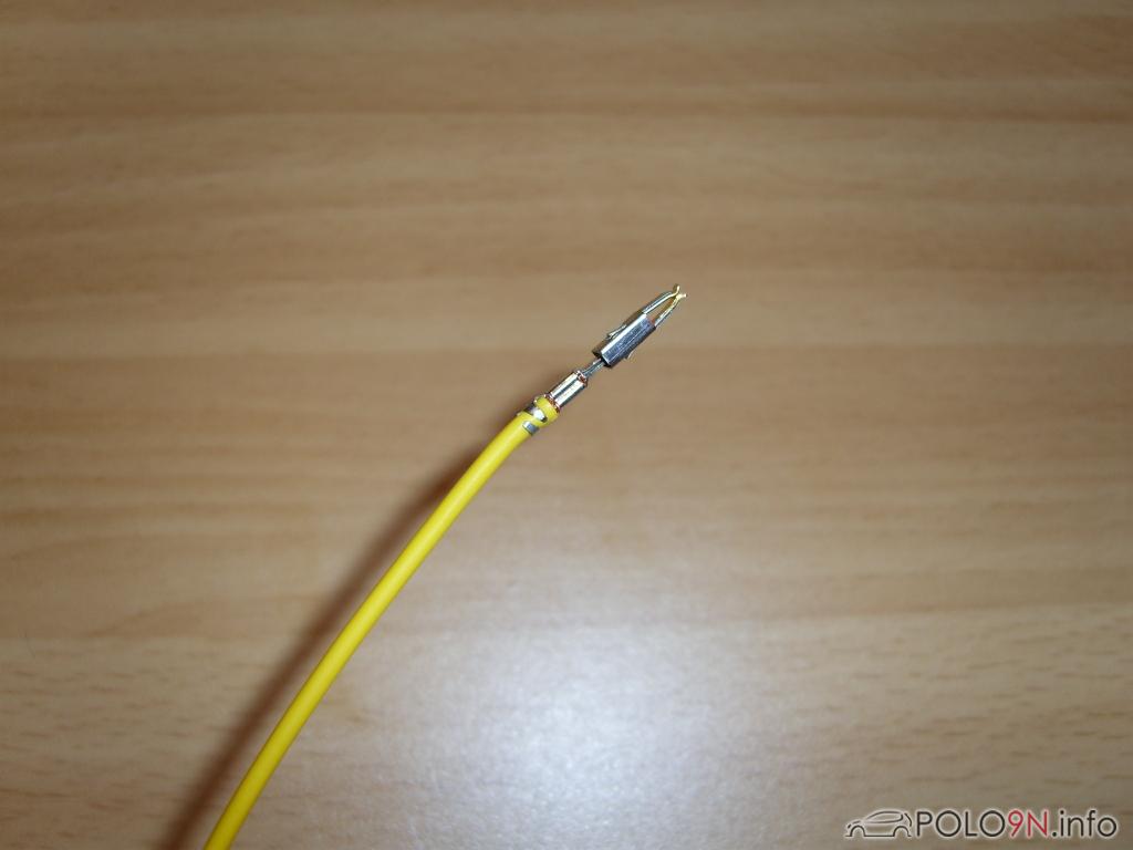

Diese werden einfach auf das abisolierte Aderende gesteckt.
Und mit der Zange gecrimpt. *Fertig!*
