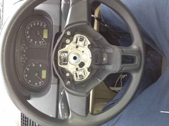

Soooo… wenn Ihr das habt könnt Ihr schon das neue Lenkrad einsetzen und festziehen.
Das sieht dann so aus.

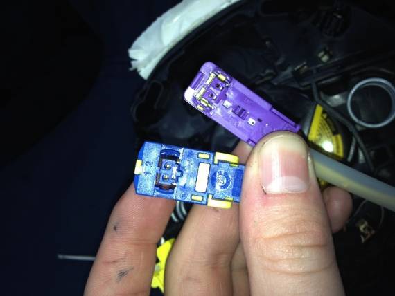

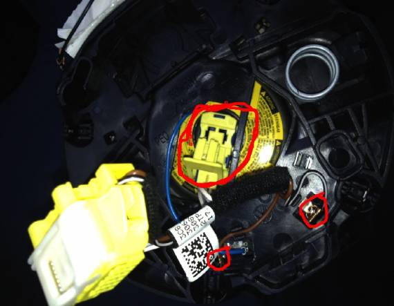

Dann entfernt Ihr den Kabelbaum vom Neuen Airbag, da der gelbe Stecker ja nicht in den Schleifring vom Polo passt. Dazu einfach alle Stecker abziehen.
Dann schließt ihr den Kabelbaum vom Golf 5 an oder welchen Ihr auch immer verwendet.
zuerst den Airbagstecker anstecken (Lila Stecker, 2 gelbe Kabel).

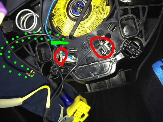

Dann die Hupe verbinden dazu einfach die zwei schwarzen Kabel an die zwei freien Kontakte hauen (Rot), Reihenfolge egal da kann man nichts vertauschen. (Achtung beim Golf 5 splittet sich das eine Kabel der Hupe in zwei auf, da eins noch in die Mitte des Airbags führt. Bei dem neuen Airbag ist so ein Brückenkabel aber bereits vorhanden, somit den Abzweig (Grün) einfach abschneiden und mit Schrumpfschlach isolieren.)

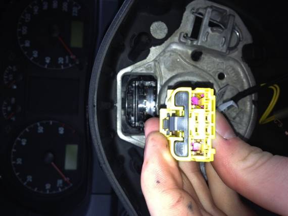

Dann zum Schluss einfach den großen gelben Stecker in den Schleifring, Airbag einrasten und Fertig
