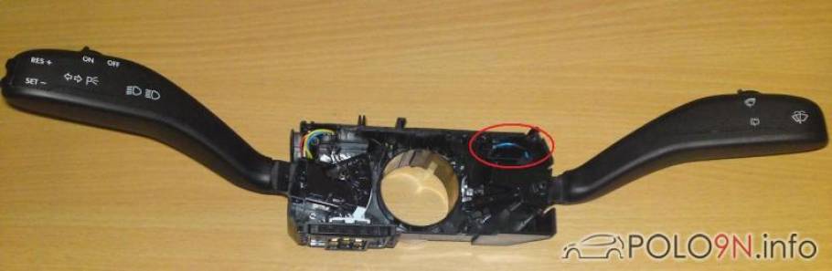

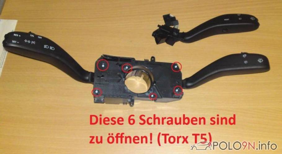

1. Zuerst baut man den Lenkstock aus. Dann öffnet man die 6 Schrauben (sind 5er Torx glaub ich, geht aber auch mit einem normalen geraden (aber kleinen) Schraubendreher. Ich habs im Bild rot markiert.

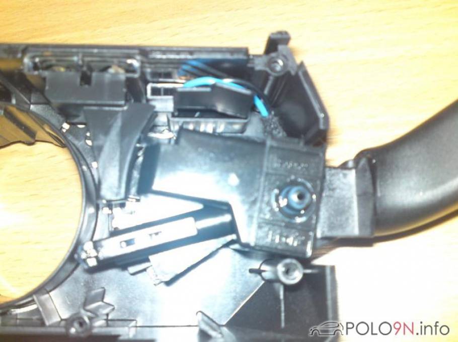

2. Danach zieht man den Stecker der umzubauenden Seite ab und zieht den Hebel einfach aus seinen Führungen raus. Dann kommt der neue Hebel in umgekehrter Reihenfolge hinein. Auf die Führungen achten und Stecker des neuen Hebels einstecken (ist verpolungssicher).
Hier mal eine Detailaufnahme der Mechanik, leider unscharf mit Handy geworden:
