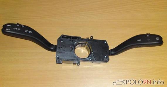

Mit dieser Anleitung ist es möglich, die einzelnen Arme (links mit/ohne GRA, rechts mit/ohne MFA) auszutauschen.
Beispiel: Man hat (wie ich bei diesem Umbau) einen Lenkstockschalter mit GRA, aber ohne MFA. Aber ich habe günstig einen Lenkstockschalter mit MFA, aber ohne GRA erstehen können. Also baue ich hier den MFA-Arm an den GRA-Lenkstockschalter, d. h. der rechte Arm wird ausgetauscht.

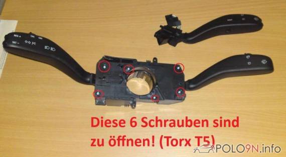

1. Zuerst baut man den Lenkstock aus. Dann öffnet man die 6 Schrauben (sind 5er Torx glaub ich, geht aber auch mit einem normalen geraden (aber kleinen) Schraubendreher. Ich habs im Bild rot markiert.

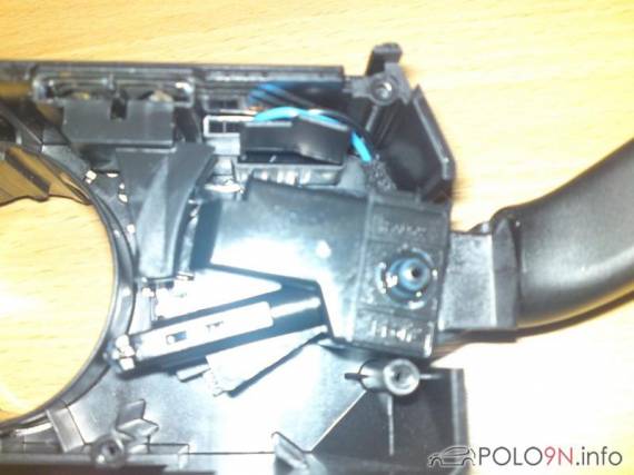

2. Danach zieht man den Stecker der umzubauenden Seite ab und zieht den Hebel einfach aus seinen Führungen raus. Dann kommt der neue Hebel in umgekehrter Reihenfolge hinein. Auf die Führungen achten und Stecker des neuen Hebels einstecken (ist verpolungssicher).
Hier mal eine Detailaufnahme der Mechanik, leider unscharf mit Handy geworden:

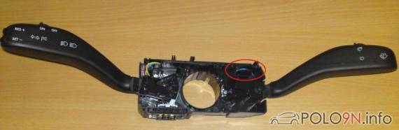

3. Abdeckung wieder aufstecken (darauf achten, dass alle Führungen stimmen) und Schrauben wieder befestigen - fertig. Hier der fertige „überarbeitete Schalter“:
Auf der linken Seite müsste es genauso gehen, dort sind aber die Führungen meiner Meinung nach etwas komplizierter.
