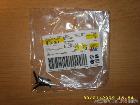

Benötigt werden zudem vier Schrauben.
Die TN lautet: N 901 575 02, Preis je Schraube: 0,13€
Es sind zwar welche im Lieferumfang dabei, aber diese haben einen dünneren Kopf und sind meiner Meinung nach ein wenig zu kurz.

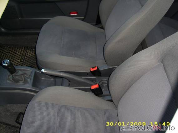

Dieses Bild kennt jeder, Basisausstattung, ohne Mittelarmlehne.

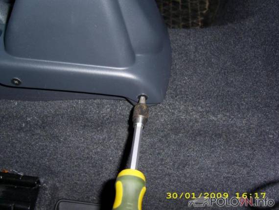

Am besten verwendet man einen Schraubendreher zum anziehen der Schrauben, damit diese nicht überdreht werden.

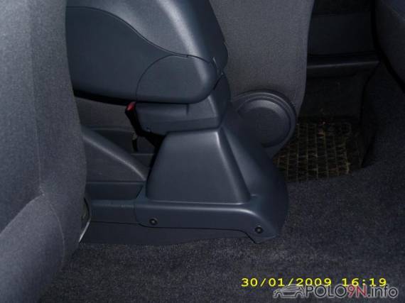

Fertig. Das war es auch schon; die Schrauben fallen nur etwas bei ganz nach vorne geschobenen Sitz auf.

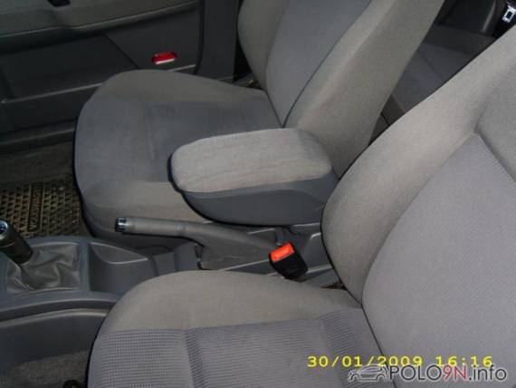

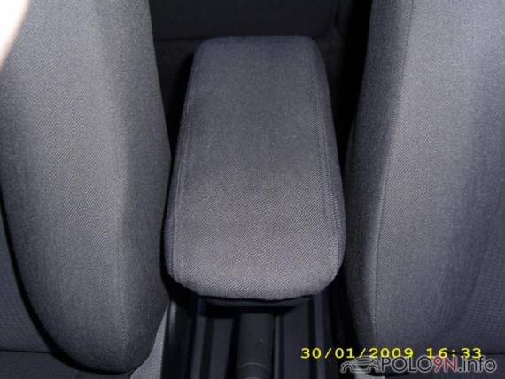

Die MAL in eingebautem Zustand; sie fügt sich nahtlos ins Gesamtbild ein.

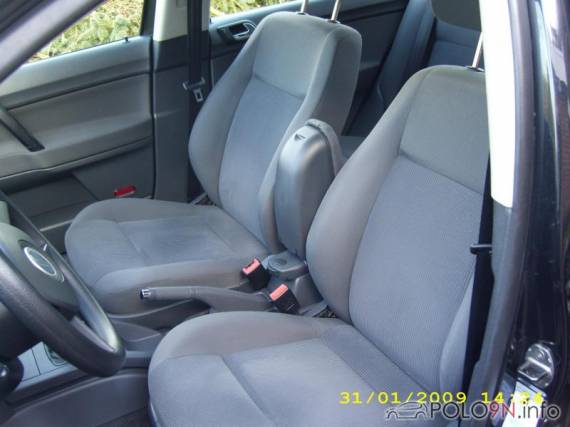

Auch von der Rückbank aus macht die MAL ein solides Bild.
Auch der Bezug passt 100%ig zum original Sitzbezug.

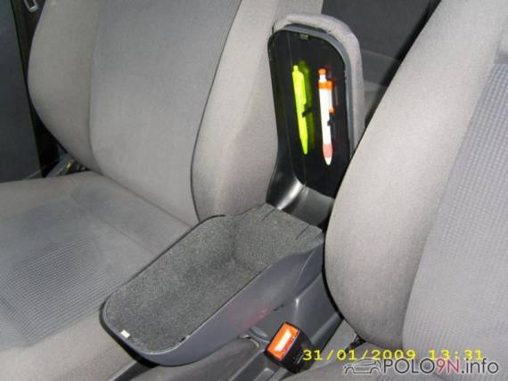

Das zusätzliche Staufach ist besonders im Polo „goldwert“, praktisch sind auch die Stiftehater.
Im hochgeklappten Zustand ist die MAL, selbst bei ganz nach hinten geschobenen Sitz, nicht im Weg.
