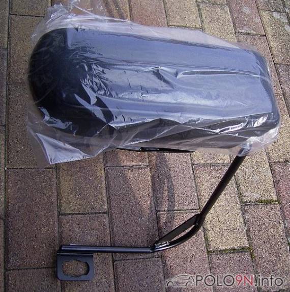

In dieser Anleitung wird erklärt, wie ihr die Kamei-Mittelarmlehne einbaut.

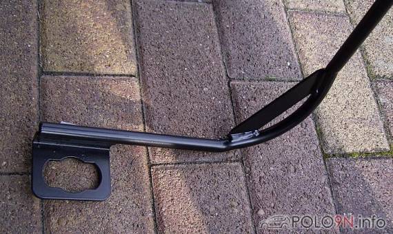

Erforderliche Teile:

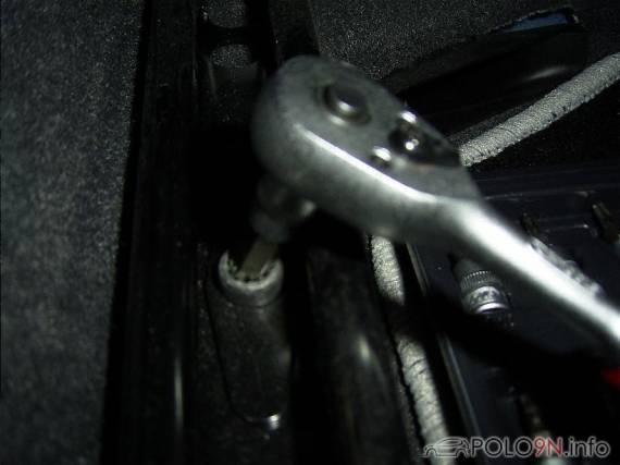

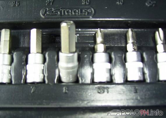

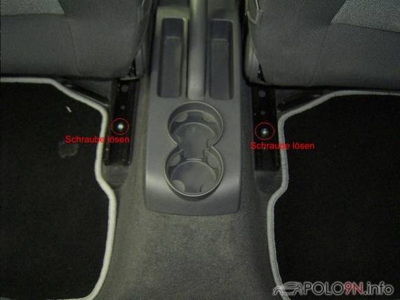

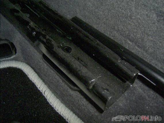

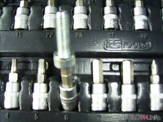

Jetzt müssen wir die Sitze ganz nach vorne schieben damit wir Platz zum Arbeiten haben. Dann lösen wir die 2 Schrauben mit dem Vielzahn Größe 10.
Wenn ihr keinen Vielzahn zu Hause habt, dann könnt ihr es mit einem Imbus Größe 8 versuchen, der passt auch recht gut. Aber Achtung: Wenn der Imbus 1x überspringt, lasst es bleiben, sonst bekommt ihr die Schraube mit dem richtigen Vielzahn auch nicht mehr raus.

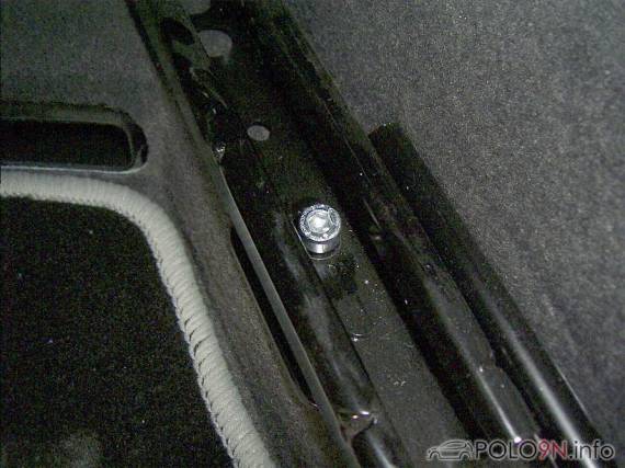

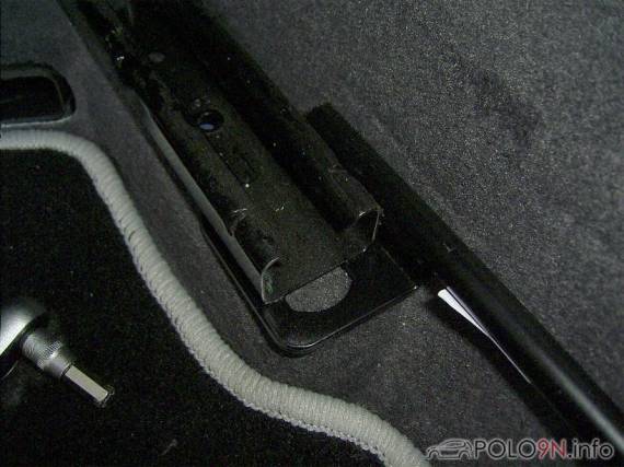

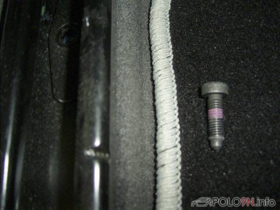

Dreht die Schraube ganz raus.

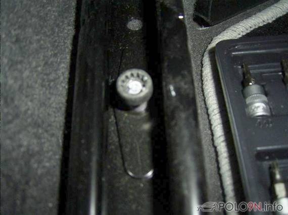

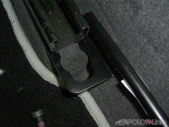

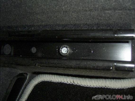

Jetzt drückt ihr oben den Sitz etwas nach vorne, so dass sich die Schiene vom Boden hebt, bis ihr die Armlehne darunter schieben könnt.
Wenn ihr die Schrauben mit dem 8er Imbus rausbekommen habt, werdet ihr sie aber nicht wieder heil reinbringen. Macht doch einfach eine richtigen Imbus oder Sechskantschraube rein, die ihr zuhause habt. Achtet dabei auch auf die Länge. Ich empfehle eine Imbusschraube, weil da kommt ihr besser in die Schiene rein.
Nun das ganze gut fest Ziehen.

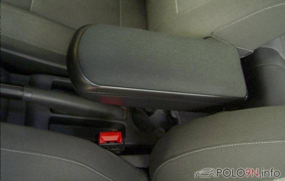

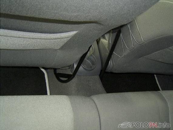

So schaut es dann mit dem Platzangebot hinten aus, wenn die Sitze wieder in normaler Position sind.
So von vorne.

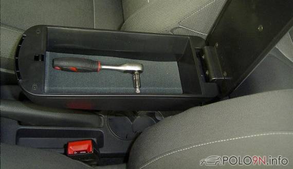

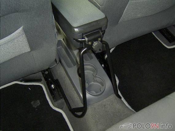

Und so das Ablagefach, wo es klappert, wenn man was reinlegt.
Ich möchte das ganze nicht mehr missen da es einfach bequem beim Fahren ist und beim Bedienen des Radios. Nur beim Anschnallen muss man sich etwas umgewöhnen.
