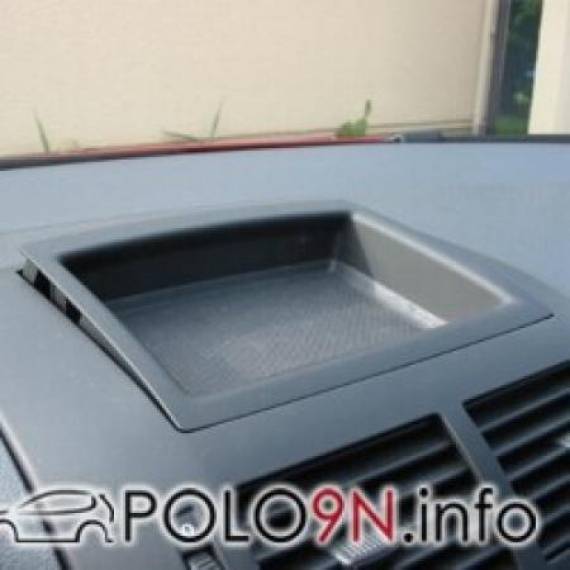

Oberes Ablagefach / (High- und Sportline) Klappfach ausbauen. Funktioniert vom Prinzip her bei beiden gleich. Das Fach muss am besten nach vorne (zum Fahrer hin) gedrückt werden, und gleichzeitig hinten nach oben gehebelt werden. Hierzu kann eine alte Kreditkarte oder ein flacher Schraubenzieher mit einem Tuch als Schutz verwendet werden.

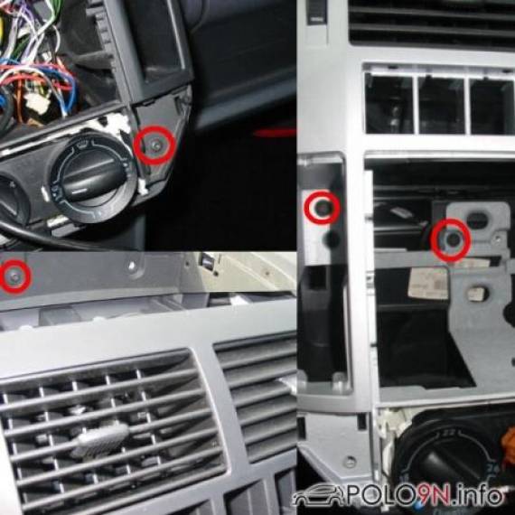

Blende für Climatic / Climatronic entfernen. Zuerst die 2 Schrauben unterhalb der Konsole entfernen. Die Drehregler bei der Climatic müssen hierzu nicht entfernet werden. Bei der Climatic wird die Blende ebenfalls wieder vorsichtig mit einem flachen Schraubenzieher und einem Tuch abgehebelt.
Becherhalter / Kreditkartenhalter / Blinddeckel entfernen. Für den Becherhalter ist eine extra Anleitung vorhanden - der Kreditkartenhalter und der Blinddeckel sind nur eingeclipst, und können leicht entfernt werden.
Die restlichen 8 Schrauben entfernen (bei der Basis-Konsole sind es nur 6)

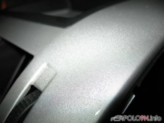

Zwischen den verschiedenen Vorgängen gut trocknen lassen (am besten mind. 1 Tag bei Zimmertemperatur), sodass alle Lösungsmittel ausdampfen können. Falls die unteren Schichten nicht trocken waren, passiert folgendes:

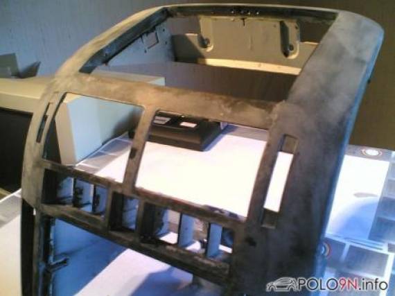

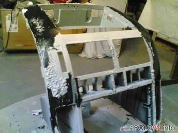

Zuerst muss der originale Softlack ab. Am besten wird die Konsole dazu kräftig mit Verdünnung eingeweicht, sodass sich der Softlack löst (der Softlack ist für das Bild grau eingefärbt)
Nun muss der Rest des Softlackes entfernt werden. Falls vorhanden, kann die Konsole mit einem Dampfstrahler abgespritzt werden, dann ist das meiste weg.

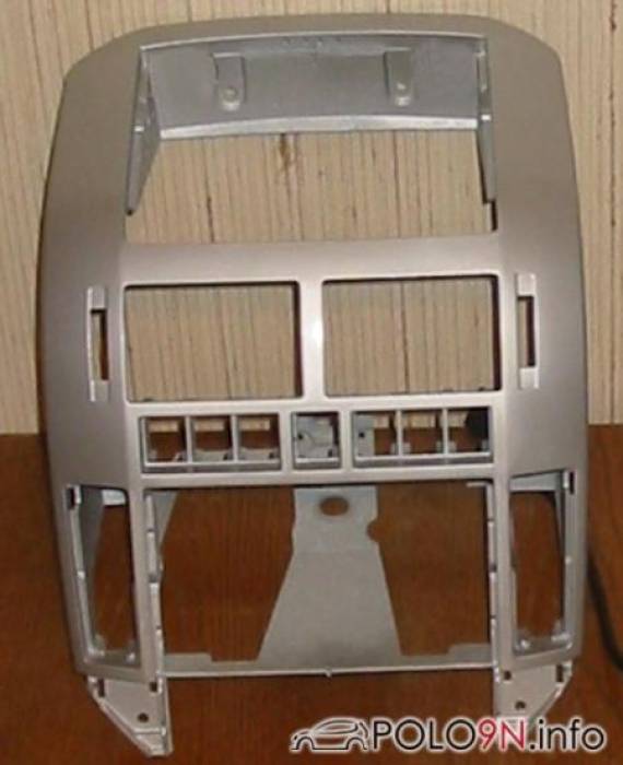

Alternativ können die Reste auch von Hand entfernt werden, ein Heißluftfön erleichtert hierbei die Arbeit. Letztendlich muss die Konsole dann folgendermaßen aussehen:

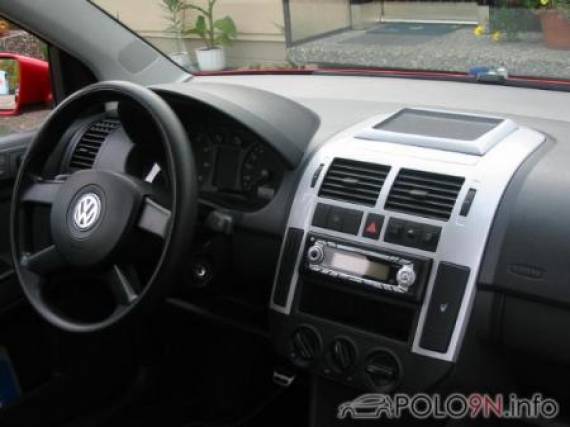

Die fertige eingebaute Konsole:

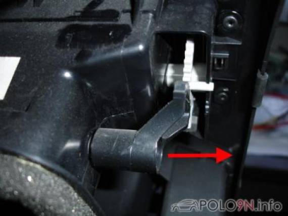

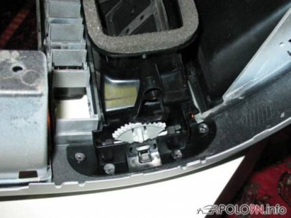

Wem das Ausbauen der Lüftungsgitter zu fummelig ist:

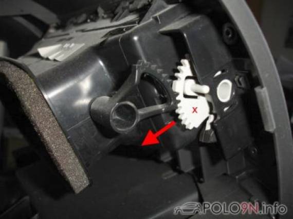

Das schwarze Viertelzahnrad lässt sich seitlich abziehen.
Und das gummierte Verstellrädchen (X) kann dann nach hinten ausgeclipst werden.

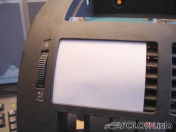

Da zwischen Gitter und Konsole Platz ist, lassen sich die Gitter relativ einfach mit zwei passend zugeschnittenen Papieren abdecken.
