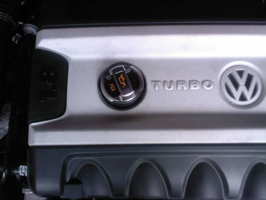

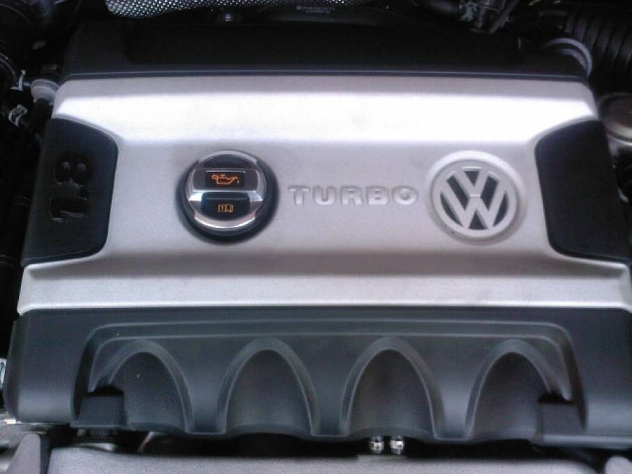

Wer einen Öldeckel vom Audi R8 verbaut hat oder verbauen möchte kennt das Problem: Der Deckel sitzt im eingebauten Zustand schief und das sieht nicht besonders stimmig aus.
Und so sollte es aussehen

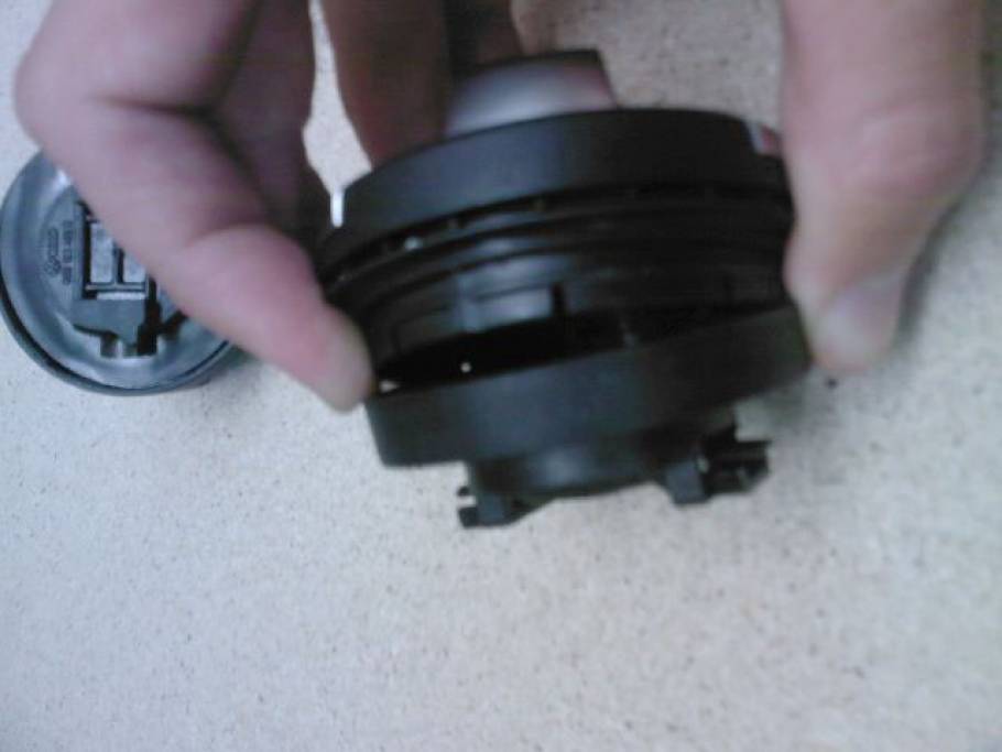

Vom Öldeckel vorsichtig beide Gummidichtungen abziehen, anschliessend den Deckel etwas auseinanderziehen und vorsichtig mit einem kleinen Schraubendreher auseinanderhebeln.

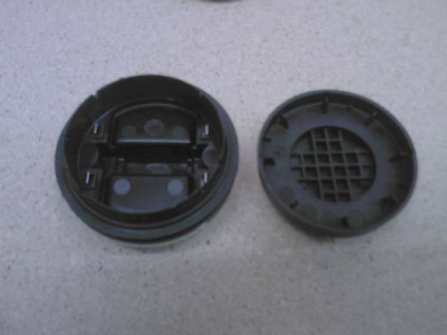

So sehen die beiden Hälften dann im zerlegten Zustand aus:

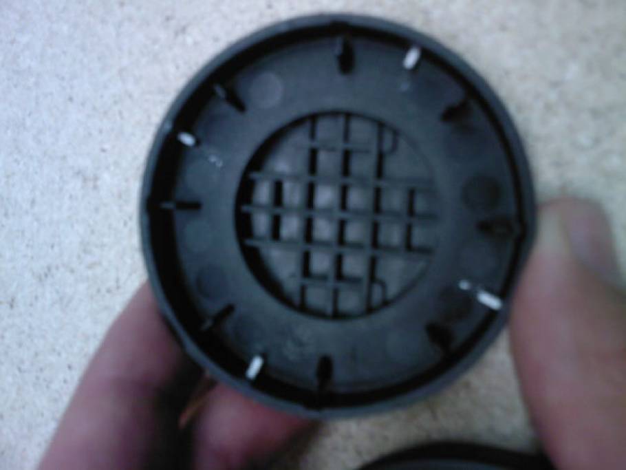

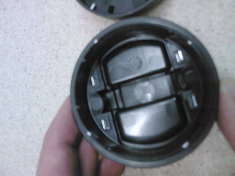

Schaut man sich beide Hälften nun genauer an, dann sieht man die Haltenasen, die das Oberteil mit dem Unterteil in einer bestimmten Stellung positionieren. Diese müssen nun geändert werden.
A:
Die vier kleinen Nasen (im Bild weiss eingefärbt) am Boden müssen entfernt werden. Das geht am Besten mit einem Cuttermesser.
Die vier leichten Erhebungen auf dem Oberteil, am Rand aussen müssen auch mit dem Cuttermesser vorsichtig entfernt werden.

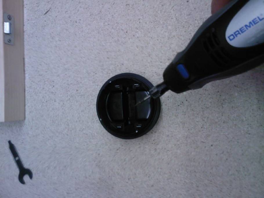

Hat man einen Dremel, dann ist das Entfernen der Nasen im Boden nicht notwendig. Man markiert mit einem weißen Edding einfach die kleinen Nasen und richtet das Oberteil wie gewünscht mit dem Unterteil aus.
Nun sollte der Edding auf der Oberseite des Deckels ein Markierung hinterlassen haben.
Hier fräsen wir mit dem Dremel an den vier Stellen eine neue Nut.
Diese dient dazu den Deckel ohne Kleber wieder zusammenbauen zu können, da das Oberteil des Deckels sonst keinen Halt hat.
