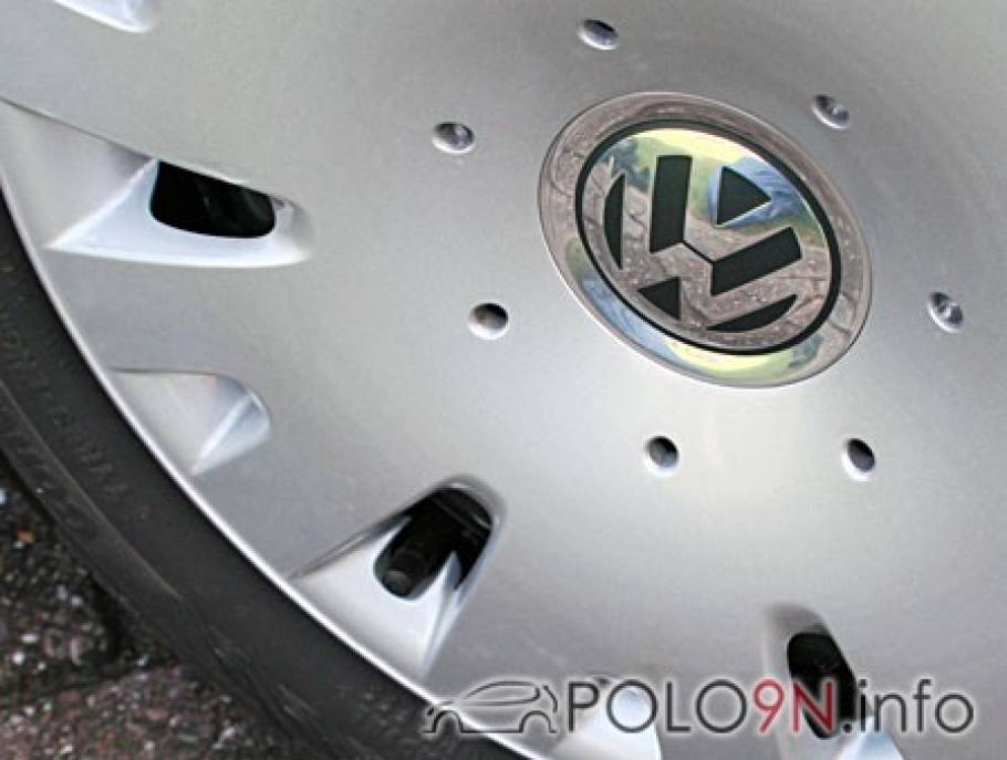

3. Ventil lokalisieren.

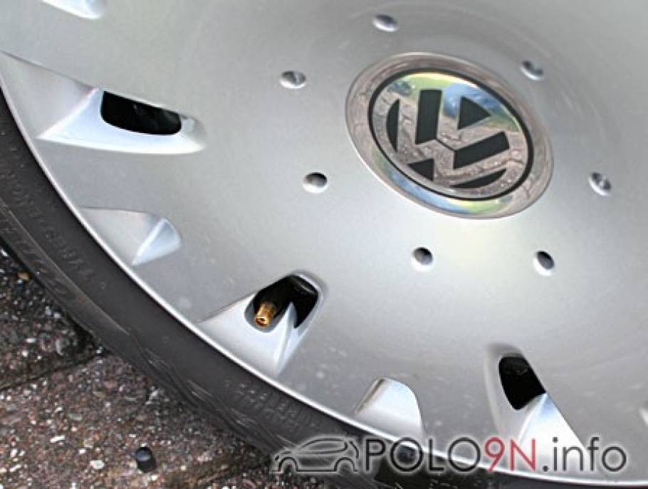

4. Entfernen Sie die Ventilkappe und legen Sie dieser zur Seite.

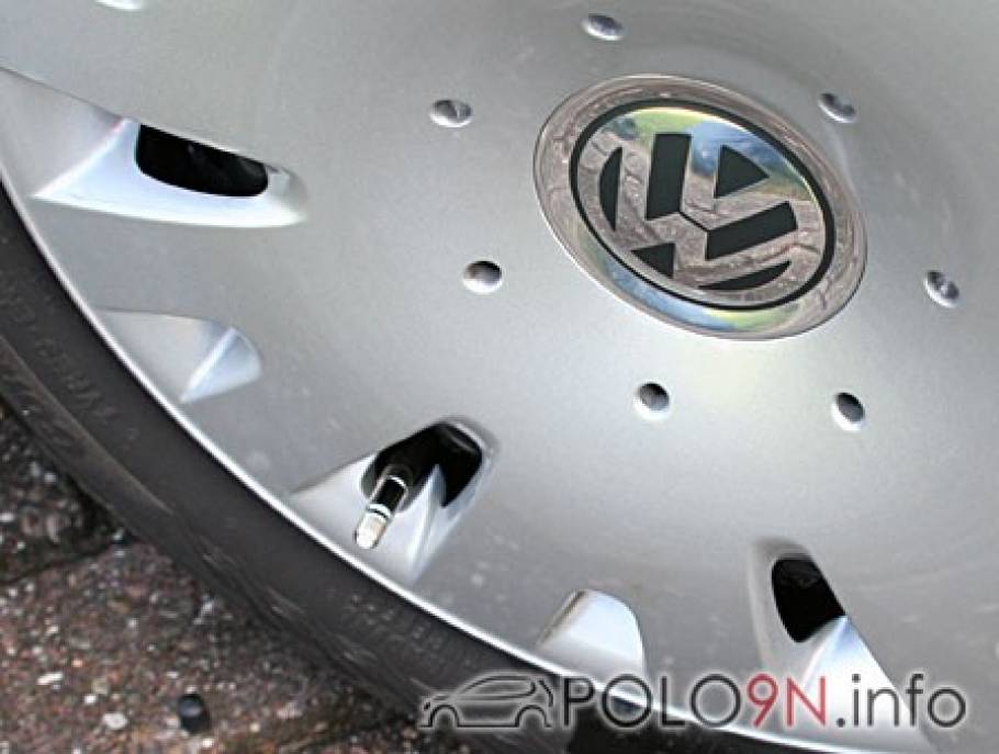

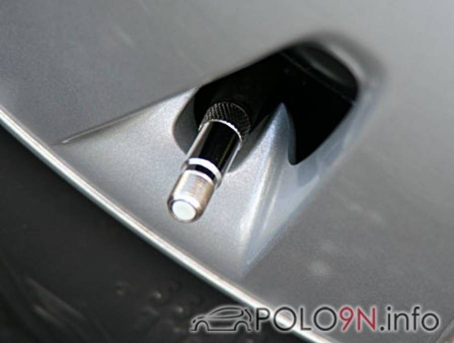

5. Drehen Sie die Ventil-Verlängerung fest auf das Ventil.
6. Schalten Sie das Reifendruckmessgerät ein und Stellen Sie die Anzeige auf „BAR“.
7. Platzieren Sie das Reifendruckmessgerät fest auf die Ventil-Verlängerung und warten Sie, bis sich die Anzeige nicht mehr verändert.
Entfernen sie das Messgerät und prüfen Sie der Druck auf die Anzeige.

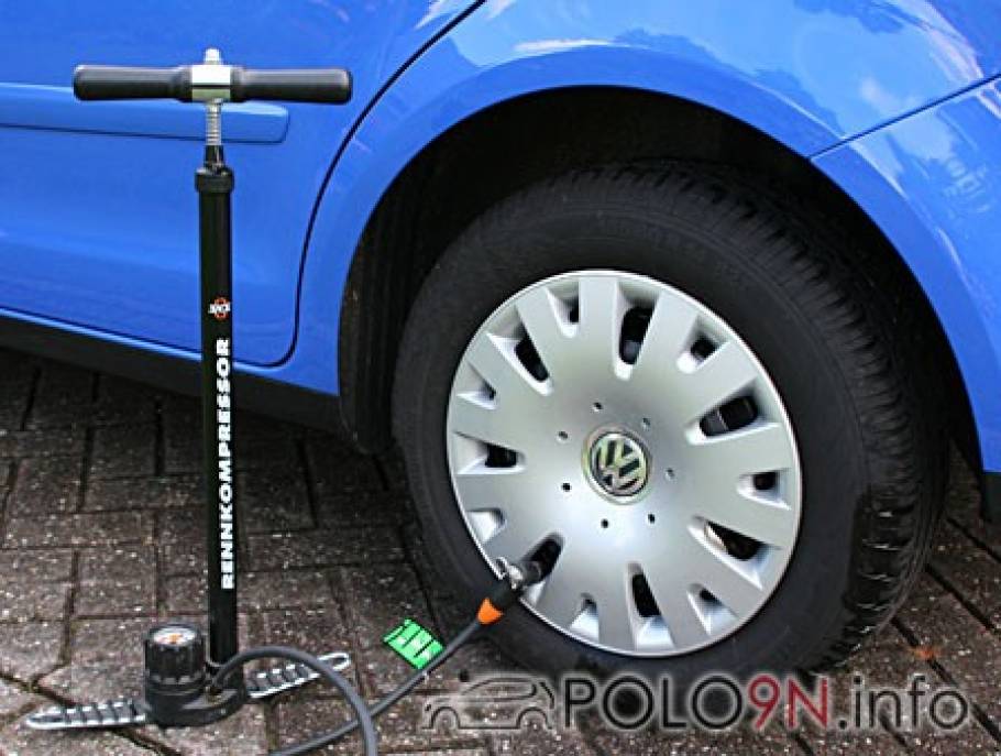

8. Wenn der Druck zu niedrig, ist kann man den Reifen mit der Handpumpe aufpumpen. Kontrollieren Sie zwischendurch immer wieder den Druck
mit dem Messgerät. Wenn der Druck etwas zu hoch ist, drücken Sie mit einem spitzen Gegenstand auf der Ventil-Verlängerung, sodass Luft entweicht.
