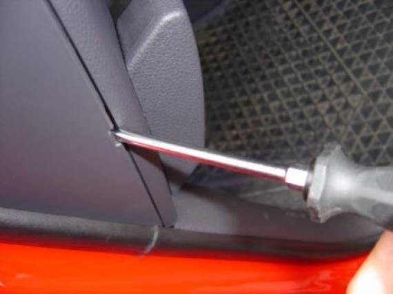

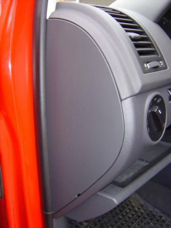

Schraubenzieher oder besser Kunststoffkeil vorsichtig zw. Deckel und Amaturenbrett in vorgesehene Öffnung stecken und gefühlvoll nach außen ziehen.
Dabei drauf achten das man nicht abrutscht.
Sobald eine bzw. beide Rastnasen ausgeclipst sind mit Hand in Öffnung fassen und Deckel vorsichtig unter Dichtungsgummi herausfädeln
NICHT mit dem Schraubenzieher/Keil hebeln! Man versaut sich damit nur unötig Deckel und Amaturenbrett!

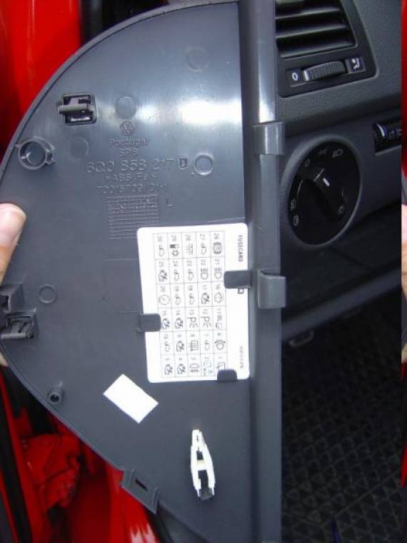

Im Deckel befindet sich die Ausziehhilfe für die Sicherungen (unten) und eine sog. „FUSECARD“ anhand deren man Sicherungen einem Verbraucher zuordnen kann.

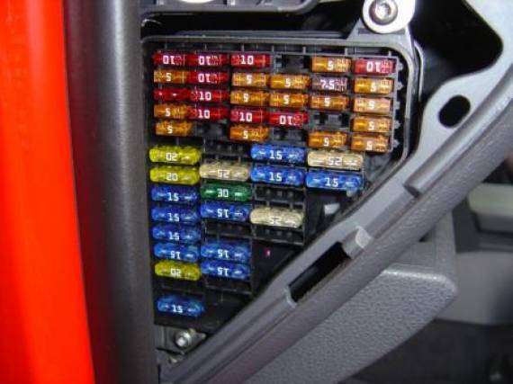

Offener Sicherungskasten
Das Austauschen der Sicherungen erfolgt durch Herausziehen der entsprechenden defekten Sicherung und Einstecken einer neuen Sicherung.
Einbau in umgekehrter Reihenfolge, dabei ist ein Tropfen Spülmittel, WD40/sonstiges Sprühöl oder Gummipflege hilfreich, da der Deckel nur sehr schlecht unter den Türgummi rutscht.
Aber Achtung! Kein Wasser, Sprühöl oder ähnliches in den Sicherungskasten gelangen lassen, nur die innere Gummilippe bestreichen!

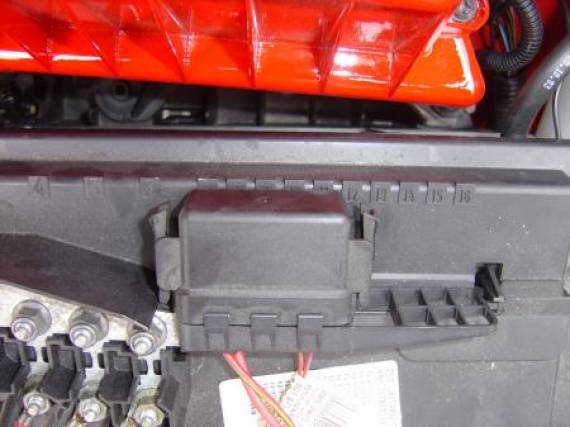

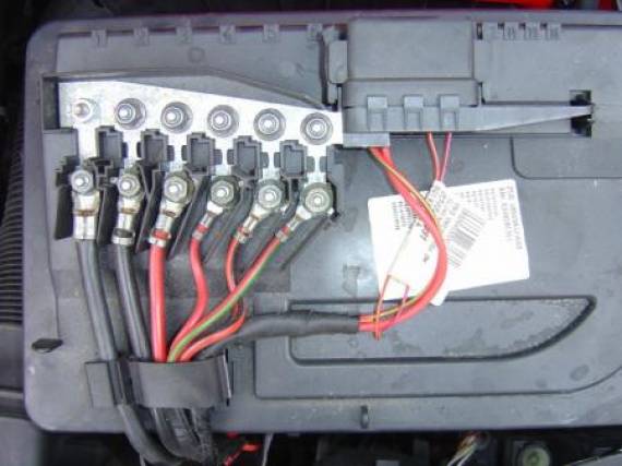

Zusatzsicherungskasten
Motorhaube öffnen, oberste Batterieabdeckung abnehmen.
Darunter befinden sich die Zusatzsicherungen.
Die Metallstreifensicherungen lassen sich durch Lösen der jeweiligen Muttern austauschen.

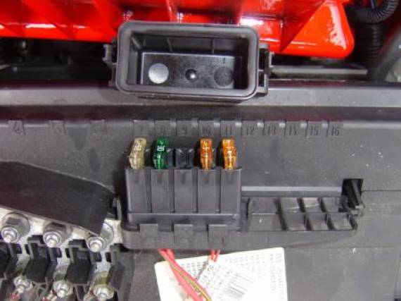

Die beiden äußeren Rastnasen der kleine Sicherungsbox zusammendrücken und den Deckel Richtung Luftfilterkasten abziehen.
Austausch erfolgt durch Abziehen und Einstecken, wie im Hauptsicherungskasten.
