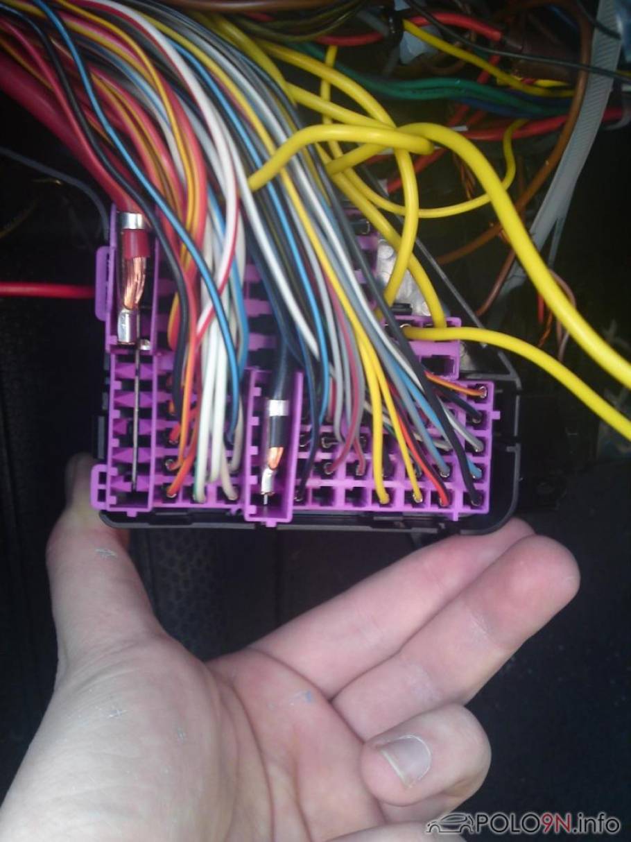

Wenn man die hintere Abdeckung vom Sicherungskasten abgenommen hat, bietet sich folgendes Bild:
Man kann zwei dicke Drähte erkennen. Der rote ist Dauerplus, der schwarze ist Zündplus.
Nun hält man den schwarzen Rahmen des Sicherungskastens fest und schiebt den inneren Teil (lila) nach rechts, somit ist der Sicherungskasten entriegelt. Das ist erforderlich um Leitungen einstecken und herausziehen zu können.

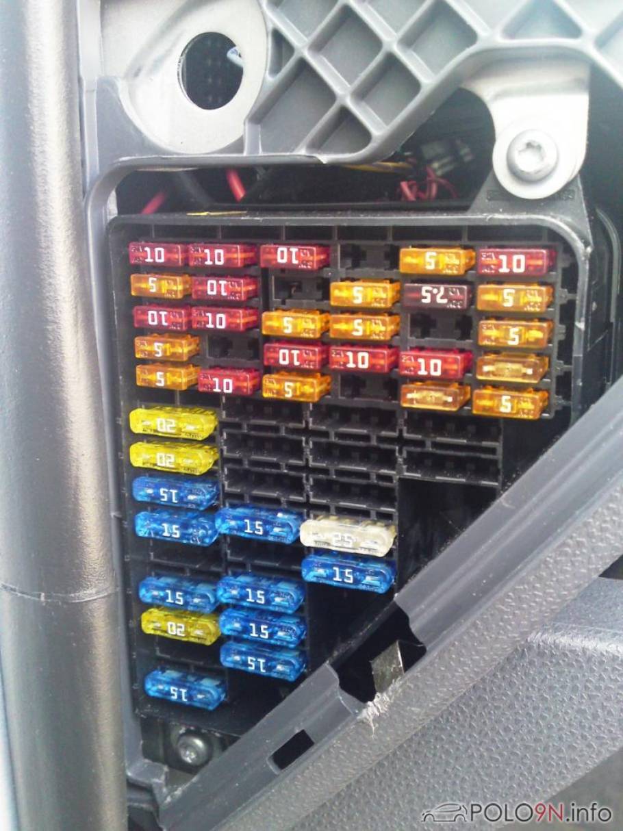

  • Wenn man Dauerplus nachrüsten will, kann man dies mittels dem dicken roten Draht machen, dafür siehe jedoch die Vorgehensweise beim Zündplus. Ich würde allerdings empfehlen, mittels einer 6mm-Ringöse vom Potentialverteiler eine neue Leitung abzugreifen, daran eine Reparaturleitung mit Sicherungshalter zu löten und diese verlötete Leitung in den entsprechenden Sicherungsplatz in die linke Position einsetzen. In die rechte Position setzt man dann die andere Hälfte der Reparaturleitung ein und verbindet diese mit dem Verbraucher. Sicherung einsetzen, fertig.

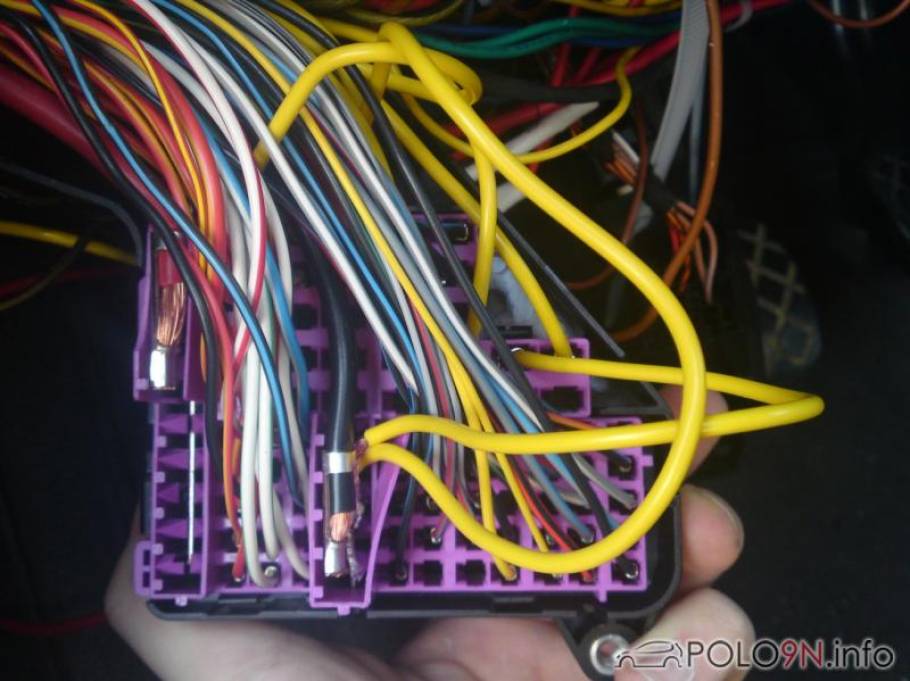

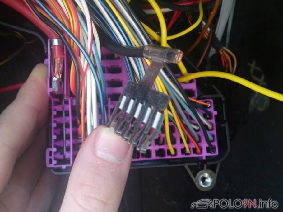

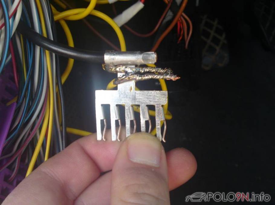

  • Um eine neue Zündplus-Leitung zu erstellen, zieht man den dicken schwarzen Draht nach oben. Ich habe hier um diesen „Mehrfach-Sicherungshalter“ die neuen Leitungen verdrillt und angelötet (später aber dann doch an das schwarze Kabel gelötet), den schwarzen Draht wieder in seinen Steckplatz gesteckt. Dann habe ich mittels Reparaturleitungen die neuen Leitungen in die jeweils linken Positionen der entsprechenden Sicherungsplätze geführt. In die rechten Positionen kommen die anderen Hälften der Reparaturleitungen und diese werden wiederum auf die Verbraucher geführt. Wieder eine entsprechende Sicherung einsetzen und fertig.
Da ich teilweise sehr stromlastige Sachen wie z. B. Sitzheizung verbaut habe, habe ich überall 2,5 mm² dickes feindrahtiges Stromkabel verwendet.
