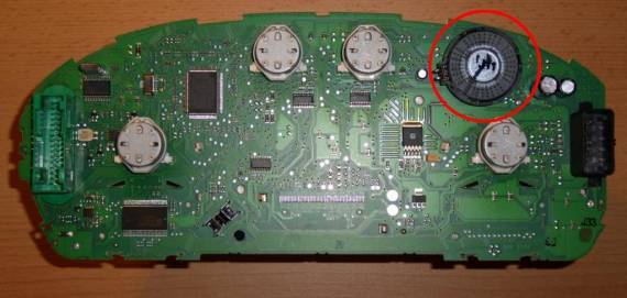

Sollte es vorkommen, dass die Signal-, Warn- und Blinkertöne des Kombiinstruments (KI) nicht mehr funktionieren, so bedeutet dies nicht zwangsläufig das der kleine Lautsprecher hinterm KI defekt ist (roter Kreis).
