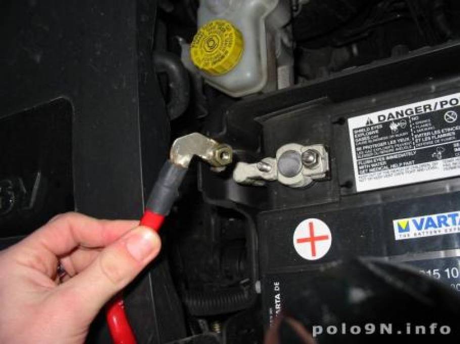

Wir öffnen die Motorhaube und öffnen die Abdeckung der Batterie. Wir entfernen den Pluspol (siehe Foto), damit der Tacho keinen Fehler speichern kann. Der Pluspol sollte anschließend so hingelegt werden, daß er nirgenwo Kontakt mir anderen leitenden Materielien bekommen kann. Wir wollen ja keinen Kurzschluß erzeugen.

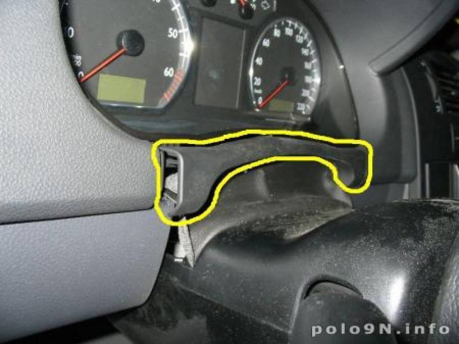

Jetzt ziehen wir die Abdeckung heraus (auf dem Foto gelb umrandet). Dazu einfach mit beiden Händen rechts und links anfassen und dann etwas wackeln und dabei ziehen ! ACHTUNG: wie man auf dem Foto sehen kann, hängt die Abdeckung unten an einer Kunstlederlasche, die nicht entfernt werden kann. Die Abdeckung legen wir dann auf das Lenkrad. Sie bleibt dort für den Ausbau liegen.

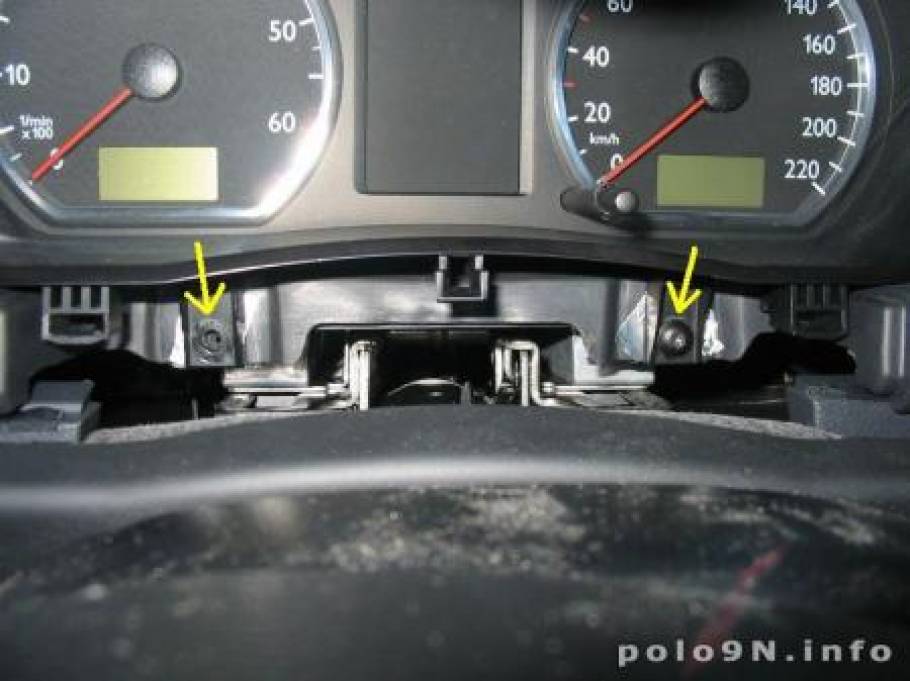

Jetzt müssen wir zwei Torx-Schrauben lösen (gelbe Pfeile). Dazu ist die Taschenlampe hilfreich, weil es dort relativ dunkel ist. Möglichst aufpassen, daß die Schrauben nicht herunterfallen. Sie könnten hinter die Verkleidung fallen und es wird schwierig sie dort herauszubekommen. Sollte dies doch passieren, muß man etwas „fischen“. Machbar ist alles!

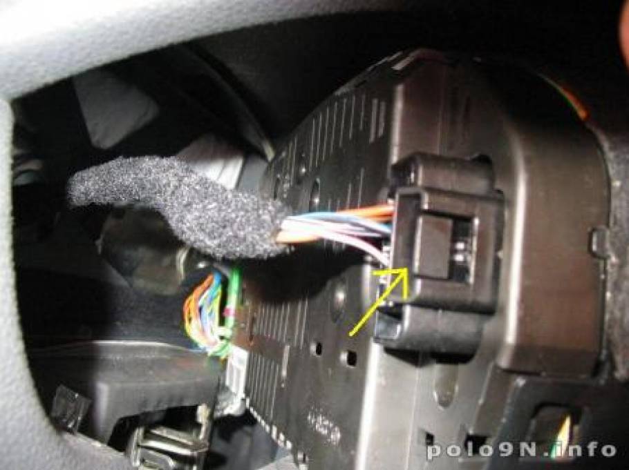

Die Tacho-Einheit ist mit zwei Stecker mit der Elektrik des Wagens verbunden. Diese beiden Stecker müssen wir lösen. Der linke Stecker kommt zuerst dran (siehe Foto). Der Pin (gelber Pfeil) muss nur einmal zusammengedrückt werden. Dann kann man schon den Stecker herausziehen.

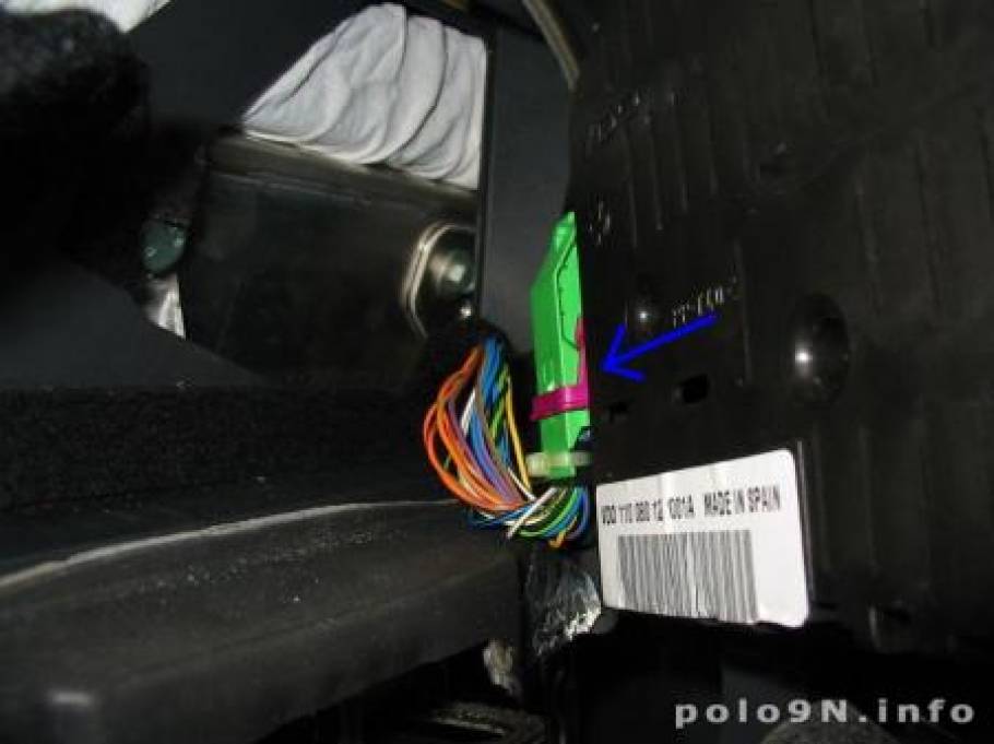

Der rechte Stecker ist etwas anders befestigt. Zuerst muß der violette Hebel (blauer Pfeil) nach oben gezogen werden und dann kann der Stecker herausgezogen werden.

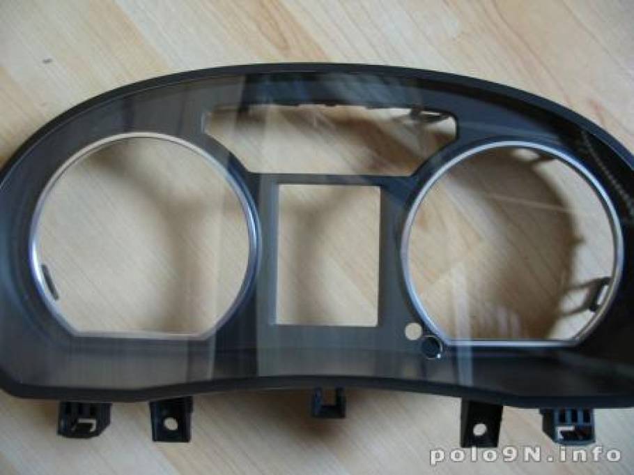

Der Tacho besteht aus zwei Teilen. Zum einen aus dem ganzen elektrischen Kram und zum anderen aus der Scheibe und dem vorderen Teil (siehe Foto).

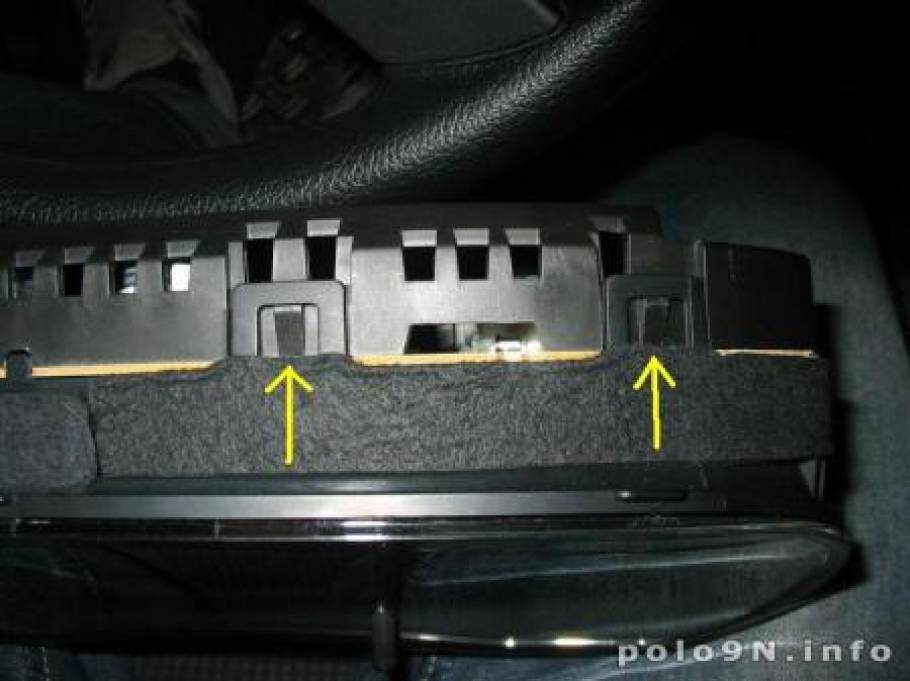

Um die beiden Teile voneinander zu trennen um zum Beispiel Chromringe einzubauen oder eine neue Tachofolie zu montieren, müßt ihr einige „Nasen“ lösen (gelbe Pfeile). Dies wird sich schwierig gestalten, da irgendwie immer die Nasen auf der einen Seite wieder einrasten, wenn man die auf der anderen Seite lösen will. Ihr müßt also entweder zu zweit dran arbeiten oder mehrere Schraubendreher verwenden, die ihr zwischen die Nasen steckt. Irgendwie klappt es auf jeden Fall.
Jetzt haben wir den Tacho komplett auseinandergebaut. Nun können Folien, Tachoringe etc. nach Belieben eingebaut werden.
