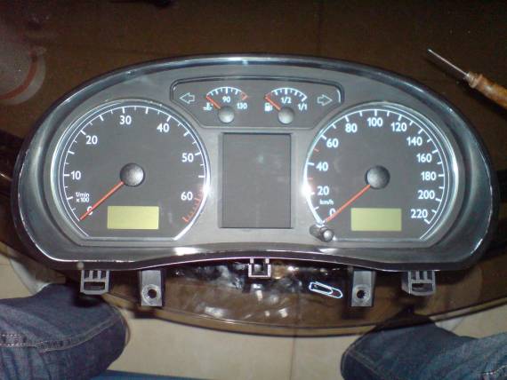

Als erstes müsst ihr den Tacho ausbauen und die Tacho-Nadeln entfernen.
Eine Anleitung dazu ist ähnlich wie die der TT-Nadeln:http://beta.polo9n.info/Wissen/anleitungen/tachonadeln-vom-audi-tt-einbauen

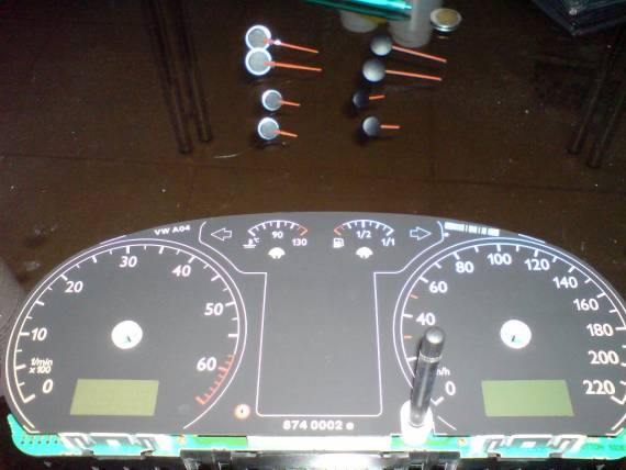

Die R8-Nadeln müssen folgendermaßen präpariert werden:
Der Innendurchmesser des Halses stimmt mit dem der Original-Nadeln überein, jedoch ist der Schaft nicht tief genug.
