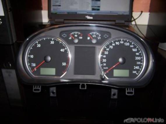

Diese Anleitung von Brabus9N zeigt den Einbau der TT-Tachonadeln in den Polo 9N-Tacho.

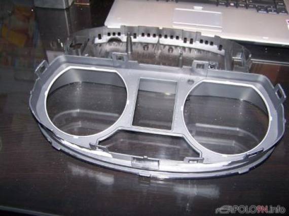

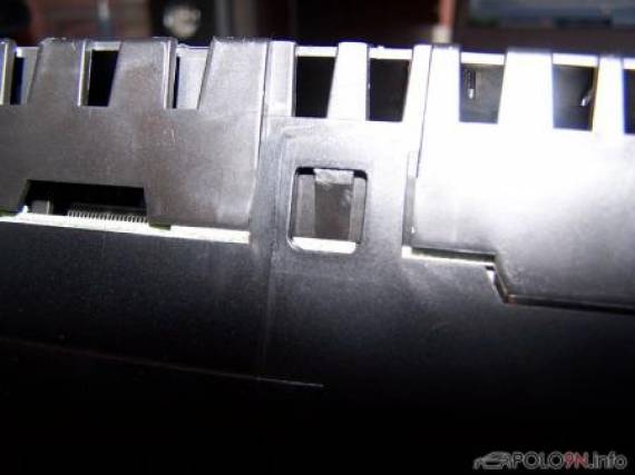

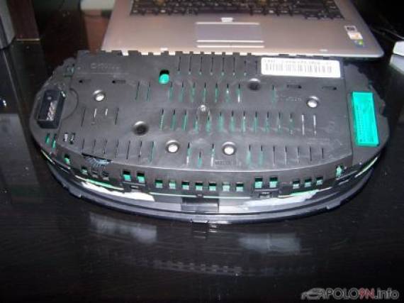

Der Tacho muss auseinandergebaut werden. Hierzu werden die hinteren Halteklammern leicht umgebogen, so dass die Vorderseite von der hinteren getrennt wird.

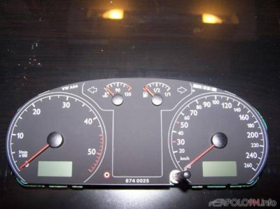

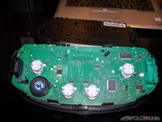

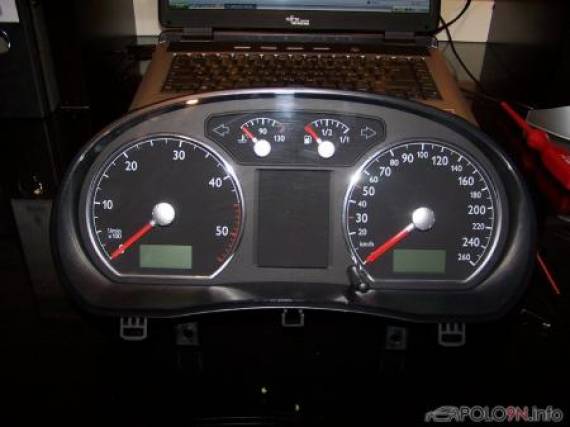

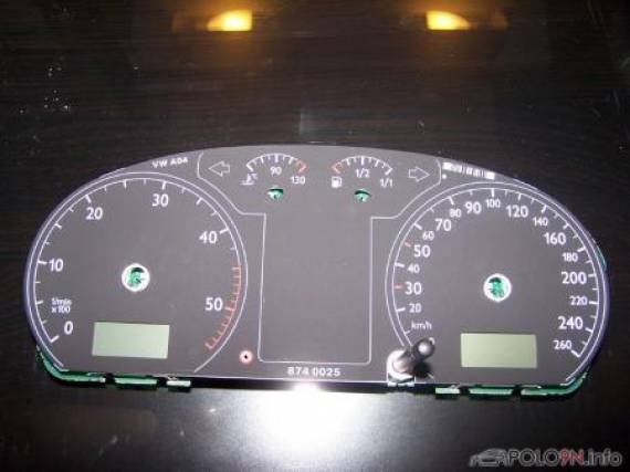

Die „alten“ Tachonadeln müssen abgezogen werden. Hierzu den Kopf der Nadel mit Daumen und Zeigefinger anfassen und langsam abziehen. Die Nadeln sitzen sehr fest. Habe zur Hilfe noch mit einem kleinen Schraubendreher die Nadeln von unten hochgedrückt.

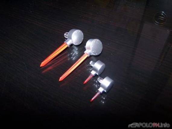

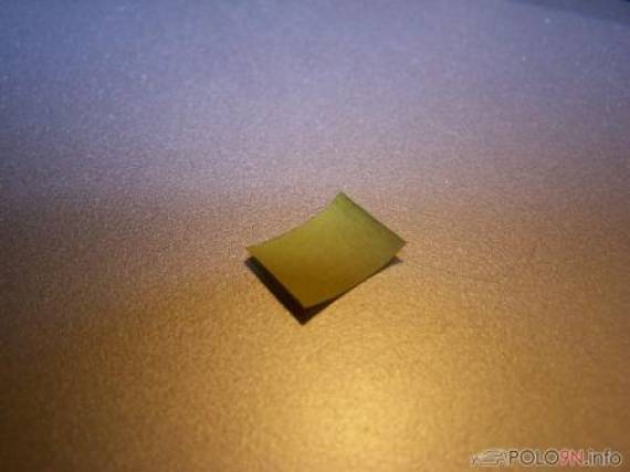

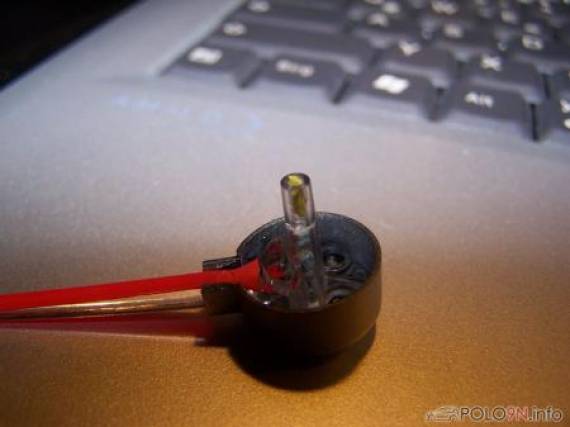

Jetzt müssen die TT Tachonadeln präpariert werden. Hierzu müssen ca. 1*1cm kleine Papierschnipsel gerollt und in die Öffnungen/Aufnahmen gefummelt werden, damit Sie auf die kleineren als im TT befindenden Metallstifte passen.
Jetzt die präparierten Tachonadeln auf die Metallstifte schieben. Das Ausrichten geht am besten, wenn die Nadeln gegen den Uhrzeigersinn gedreht werden bis Sie auf Nullstellung sind.
