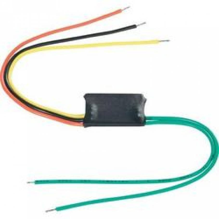

    Viele kennen das Problem ihr möchtet die OEM Optik eurer Mittelkonsole beibehalten aber die VW Schalter sind ja eigentlich Taster … hier gibts nun die Lösung !
    Das Schaltreihenkonvertmodul von Conrad ist die Ideale Lösung für uns!
    Hier auf dem Bild zu sehen: das Schaltmodul
    die Beiden grünen Kabel Verbindet ihr mit eurem Taster, die jeweilige Pinbelegung eures Tasters findet ihr im Forum.
    rot ist +
    und schwarz Masse
    Gelb ist auch Masse aber mit Last das heißt wenn ihr zB. eine Fußraumbeleuchtung ansteuern wollt muss das - Kabel mit gelb verbunden werden und das + Kabel mit rot.
