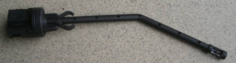

Hier der neue Geber:

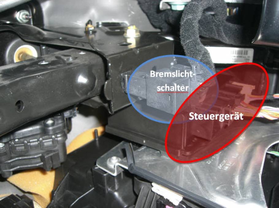

Nun müsst ihr das Komfortsteuergerät ausbauen (Bild 2). Dieses befindet sich im Fahrerfußraum rechts über dem Gaspedal. Zum lösen des Steuergerätes müsst ihr die Haltenase nach rechts drücken und könnt somit das Steuergerät nach vorn raus ziehen. Habt ihr das Gerät gelöst, könnt ihr die Stecker abziehen. Dazu einfach die Fixierung eindrücken und vorsichtig am Stecker ziehen. Das Steuergerät könnt ihr anschließend bei Seite legen.

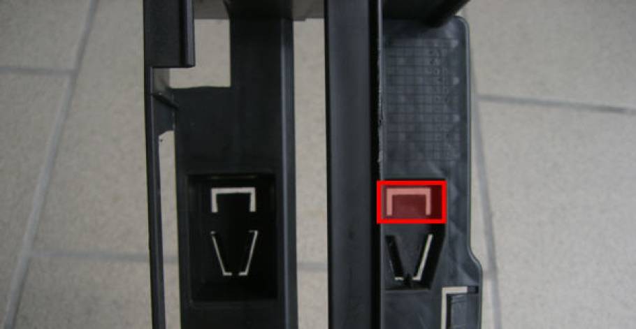

Als nächstes muss der Halter des Steuergerätes entfernt werden. Befestigt ist dieser mittels zweier Clips. Den ersten könnt ihr lösen indem ihr den Schraubendreher im oberen Bereich ansetzt (rot markiert in Bild 3) und die Plastiknase ein wenig nach vorne hebelt. Dabei lässt sich der Halter nach oben drücken. Nun muss der zweite Clip gelöst werden. Da es hier keine Chance gibt mit dem Schraubendreher hin zu kommen müsst ihr vorsichtig den kompletten Halter im oberen Bereich nach vorne ziehen und ein hin und her wackeln. Bis man den Halter in die richtige Richtung biegt um ihn frei zu bekommen vergeht eine ganze Weile. Mit ein bisschen Geduld gelingt das ganze sogar ohne die Nasen abzubrechen.

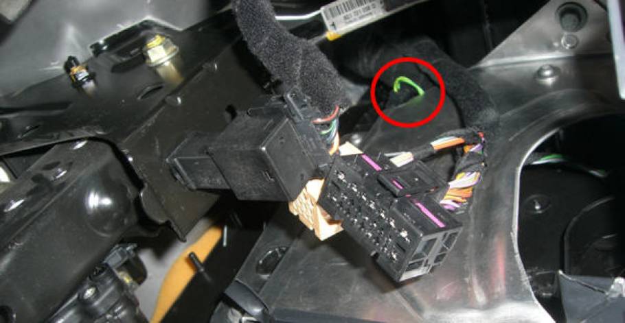

Hat man den Halter gelöst kann man schon den Stecker mit den grünen Anschlussleitungen erkennen (Bild 4, roter Kreis). In der Originalposition des Sensors verhindert ein direkt dahinter verlaufender Kabelstrang das Herausziehen des Steckers. Also müsst ihr den Geber erst mal 5cm gerad heraus ziehen. Dann könnt ihr den Stecker lösen und den Geber vollständig heraus ziehen.
