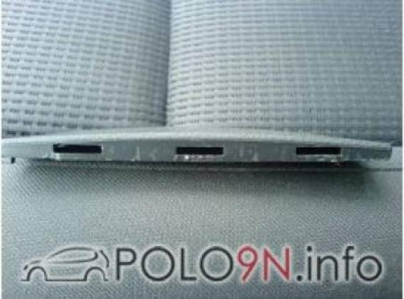

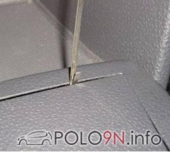

Den Aschenbecherdeckel nun runterdrücken und den vorbereiteten Draht an der Rückseite einführen.

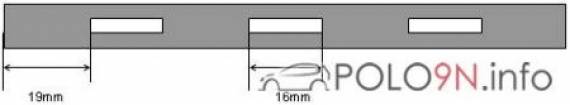

Die Abdeckung des Aschenbecherdeckels ist mit 3 Nasen festgemacht (siehe Skizze)
Abstände zwischen den Aussparungen und die Aussparungen haben immer die gleichen Maße!
Die Nasen mit dem gebogenen Draht raushebeln (ist ein wenig Gefummel aber es klappt).
Hat man es geschafft, so fällt einem der Deckel gleich entgegen.

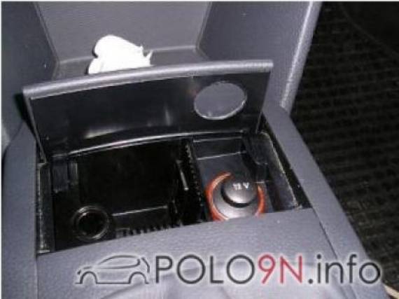

Nun geht es an die Lagebestimmung des Loches. Möchte man es ausmessen - 29mm vom rechten und 29mm vom unteren Rand der Aussparung vom Aschenbecher (rote Pfeile)
Beim grünen Pfeil muss das Loch hinein (bei mir war an dieser Stelle die Spitze des Buchstaben „A“).
Bevor man nun mit dem Bohren beginnt, stopft man das Taschentuch in den Zigarettenanzünder, damit keine Späne/Staub in die Buchse fallen.
Hilfreich ist es wenn eine zweite Person den Staubsauger hält und so gleich den Dreck aufsaugt bevor dieser unter die Verkleidung fällt.
Nun vorsichtig das Loch bohren (Vorsicht! Das Bohren mit dem Forstnerbohrer ist etwas komplizierter als mit einem „normalen“ Bohrer. Die Maschine schlägt gerne aus wenn der Bohrkopf auf den Deckel kommt! - nicht dass ihr euch die Klimatronic oder sonstwas anhaut mit dem Akkuschrauber).
Beim Bohren den Deckel schön nach unten drücken!
Nach erfolgreichem Bohren sollte die Sache nun so aussehen:
