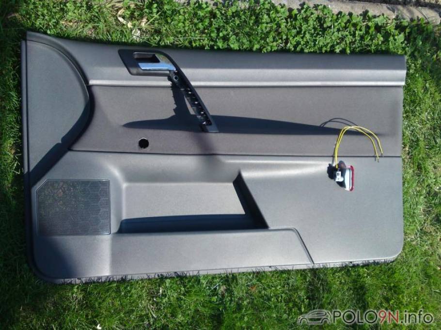

Dann hat man die Türverkleidung und die Lampe vor sich liegen:

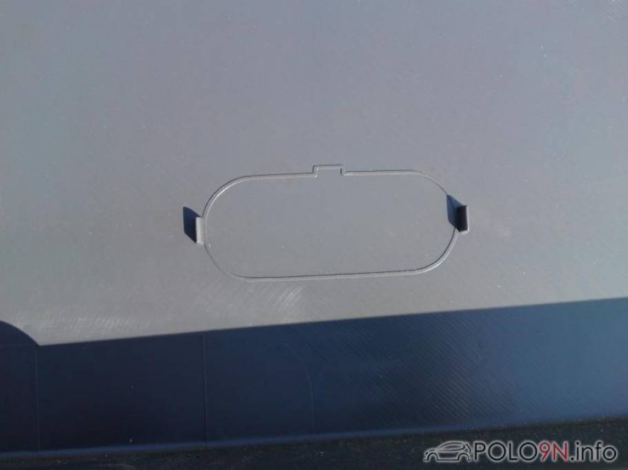

Der Umriss für die Türwarnleuchte ist schon vorgezeichnet:
Diesen schneidet man aus (frei nach dem Motto meiner Mama: „Lieber weniger wegschneiden und später nachfeilen als zuviel wegzuschneiden), am besten mit einem Dremel. Dann feilt man etwas nach und entgratet den Ausschnitt.

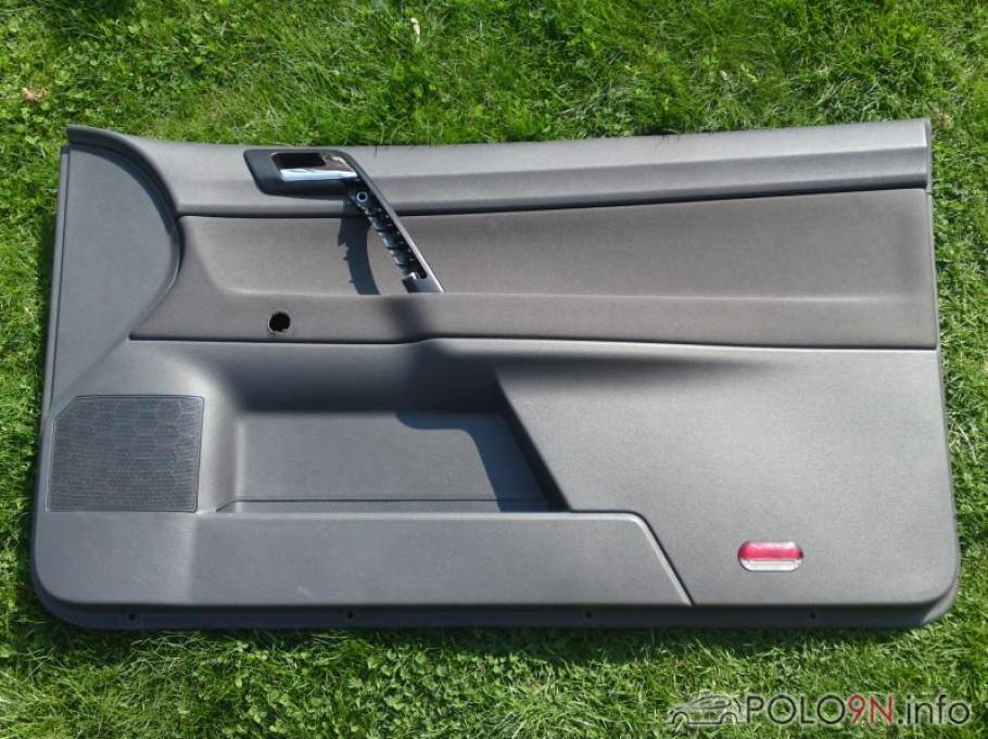

Im Idealfall passt die Leuchte exakt hinein und hält von selber:

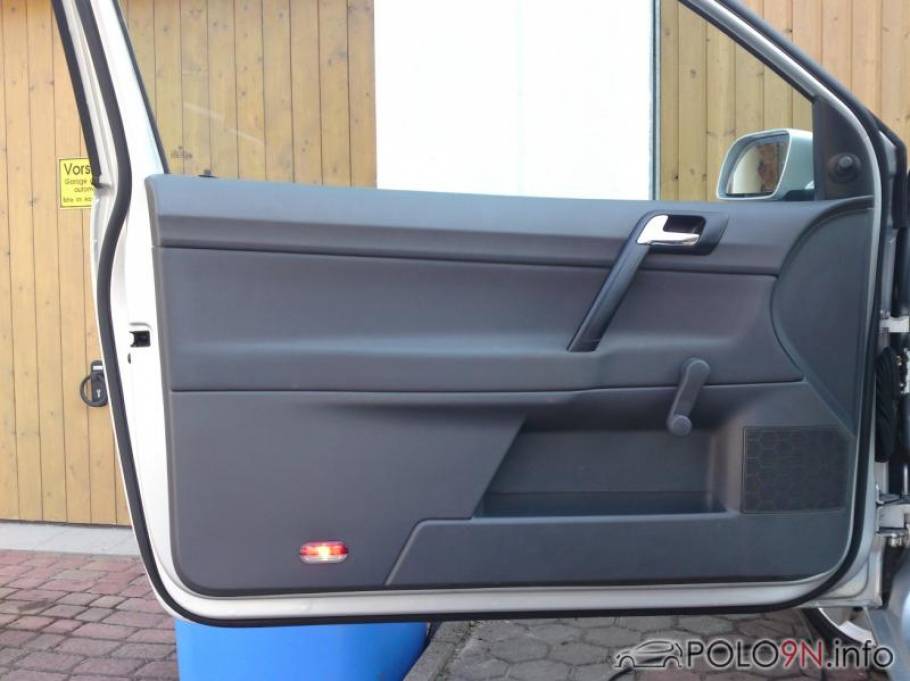

Zum stromtechnischen Anschluss schreibe ich nicht so viel, da es hierfür mehrere Varianten gibt. Da ich einen Dreitürer habe und somit nur zwei Leuchten verbaut habe, habe ich meine Leuchten über den Türkontakt der Innenleuchte angeschlossen, deshalb verhalten sich die Türwarnleuchten genauso wie die Innenleuchte, wenn sie über den Türkontakt agiert. Bei 4 Türen würde ich nicht über die Innenleuchte gehen. Bei mir gehen auch beide Leuchten an, selbst wenn nur eine Türe geöffnet wird. Das stört mich aber nicht, da mir eine Relaisschaltung zu aufwenig gewesen wäre. Dafür gefällt mir die Dimmfunktion der Türwarnleuchte.

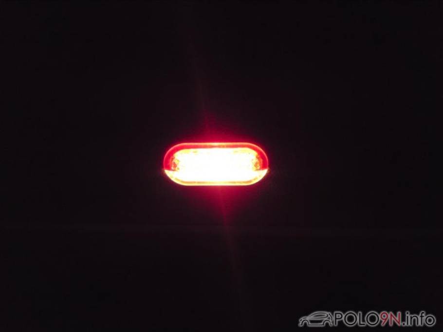

Fertig angeschlossen schauen die Türwarnleuchten bei mir (im Zusammenspiel mit den Warnleuchten in der Heckklappe) dann so aus:

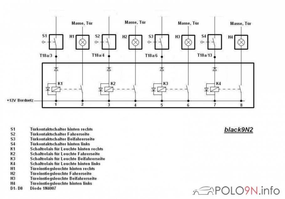

Nachtrag von black9N2
Ich habe in meinem Wagen die Türeinstiegsleuchten nachgerüstet.
Zuerst hatte ich sie über die Innenleuchte angeschlossen, da mir das aber nicht so recht gefiel habe ich es nun dahingehend geändert, dass nur die jeweilige Leuchte angeht, deren Tür auch geöffnet wird.
Habe mir dazu ein Modul ausgedacht, mit dem die Funktion des einzelnen ansteuerns der Türleuchten einwandfrei funktioniert.
Beachtet, dass das Modul für vier Türen ausgelegt ist, wenn ihr einen 3- Türer habt, dann einfach die Hälfte der Schaltung nicht beachten.
Dies ist der Stromlaufplan dazu:
