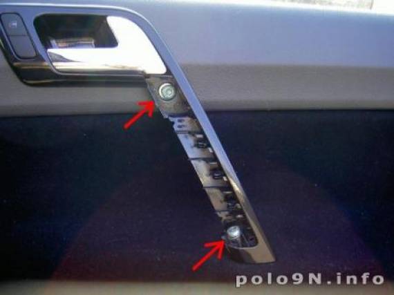

Nun kann man diese beiden Schrauben herausdrehen.
Hier etwas genauer zu erkennen.

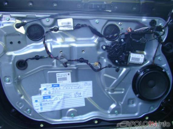

Und das verbirgt sich hinter der Türverkleidung:
