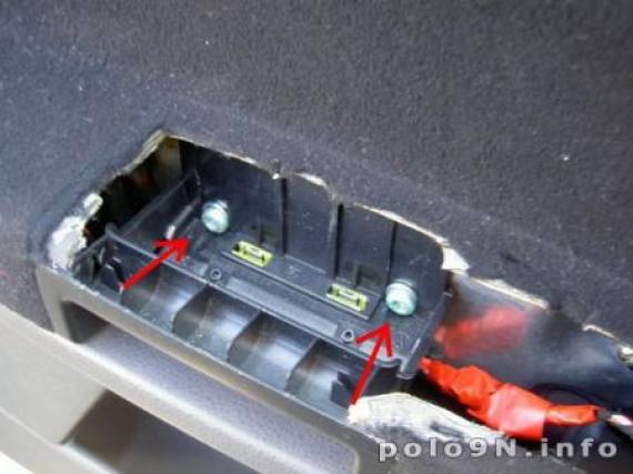

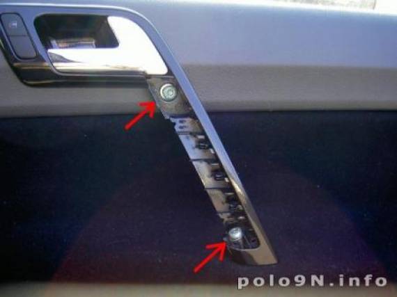

Als erstes werden die Türverkleidungen ausgebaut. Dazu am besten zuerst die Griffschalen entfernen. Auf der Beifahrerseite einfach die Kappe nach vorne und auf der Fahrerseite, die ganze Schale nach oben ziehen. Darunter befinden sich jeweils zwei Große (leicht grünliche) Torxschrauben (Pfeile).
Diese rausdrehen und dann ganz unten an der Verkleidung die 4 anderen Torxschrauben entfernen.

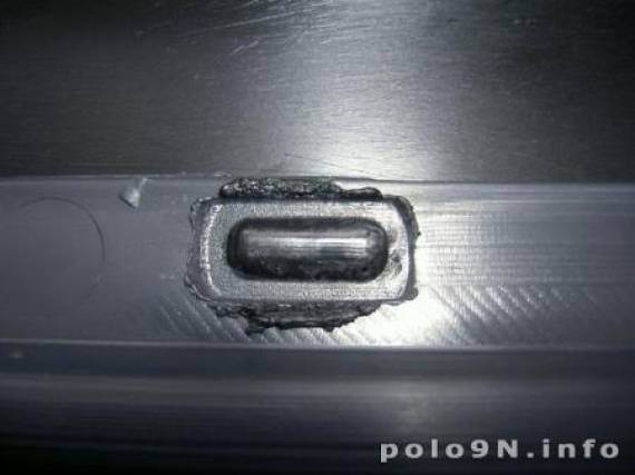

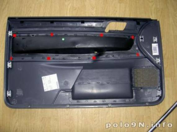

Sämtliche Griffteile müssen jetzt entfernt werden. Einfach Schrauben auf der Rückseite lösen und dann auseinanderziehen. Wenn alles weg ist, dreht man die Verkleidung um, nimmt einen recht großen Bohrer und bohrt alle „Schweißpunkte“ (Bild) auf, mit der der Stoffteil (siehe Bild mit Rahmen) befestigt ist.

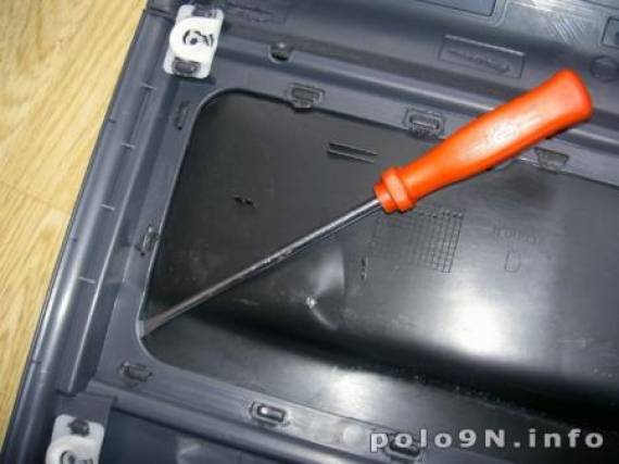

Teilweise hilft es, wenn man mit einem Schraubenzieher unter die Naht geht und sanft nach oben hebelt. Dabei kann man den Rest, den man nicht mit dem Bohrer entfernt hat rausbrechen.
Wenn alle Punkte aufgebohrt sind, sollte sich der komplette Stoffteil wegnehmen lassen.

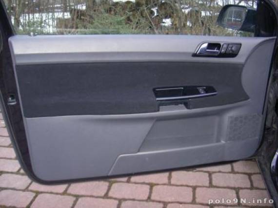

Hier noch abschließend ein paar Fotos von der fertig bezogenen Verkleidung:
