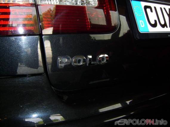

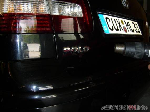

Um den Schriftzug zu entfernen, sollte einiges beachtet werden.
Damit man den Lack beim Entfernen nicht beschädigt, muss der Kleber „weich“ gemacht werden, dazu sollte man mit einem Fön (evtl. Heißluftfön) die Zahlen und Buchstaben aus einiger Entfernung erwärmen.
Niemals zu lange nur eine Stelle des Lacks erwärmen, dadurch könnte die Lackschicht beschädigt werden.

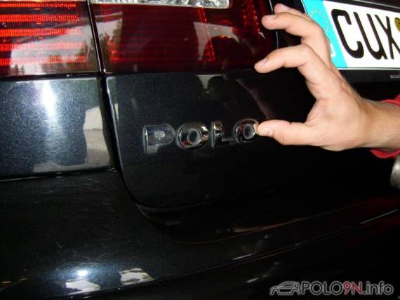

Zwischendurch immer wieder einmal probieren, ob sich die Buchstaben schon leicht bewegen lassen.

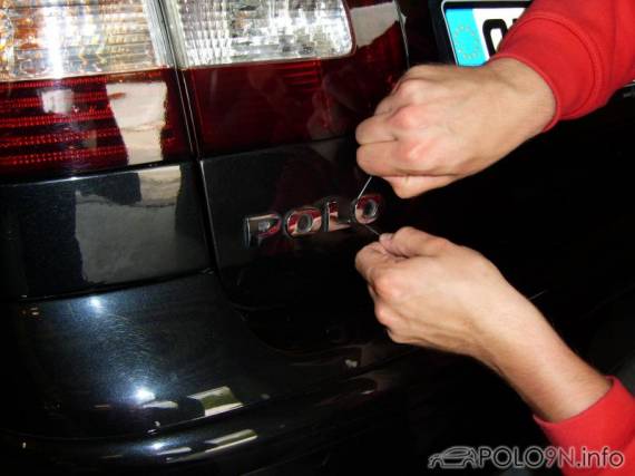

Ist dies der Fall, beginnt man mit Zahnseide durch leicht sägende Bewegungen den Kleber zu lösen. Mit dieser Methode lassen sich die Bchstaben und Zahlen relativ leicht entfernen.
Kleber der nun noch auf dem Lack verblieben ist, wird einfach „heruntergerubbelt“.
Bitte niemals mit den Fingernägeln nachhelfen, dies verursacht unweigerlich Kratzer.

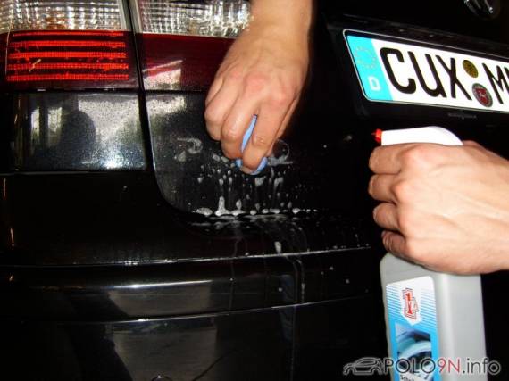

Alles was dadurch nicht entfernt werden kann, wird einfach mit Reinigungsknete und Wasser beseitigt.
Nach kurzer Zeit verschwinden sämtliche Kleberrückstände; und das Kratzerfrei.

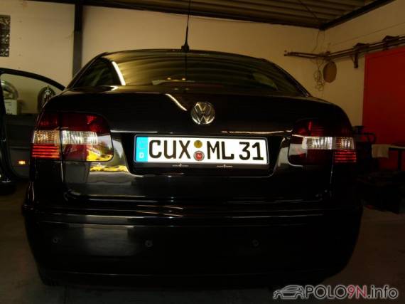

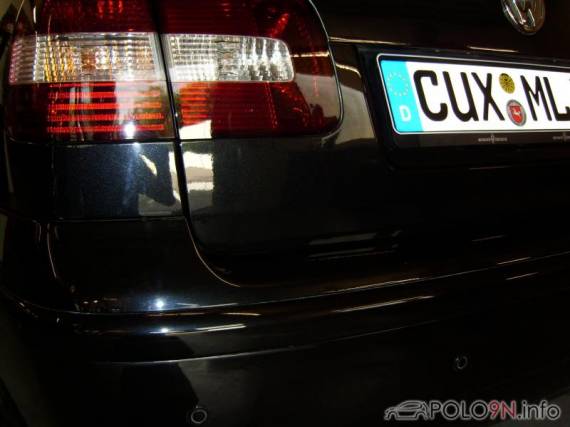

So glänzend sieht es nach der Fahrzeugbehandlung aus; die Schriftzüge „POLO“ &. „1.4“ sind rückstandslos verschwunden.
