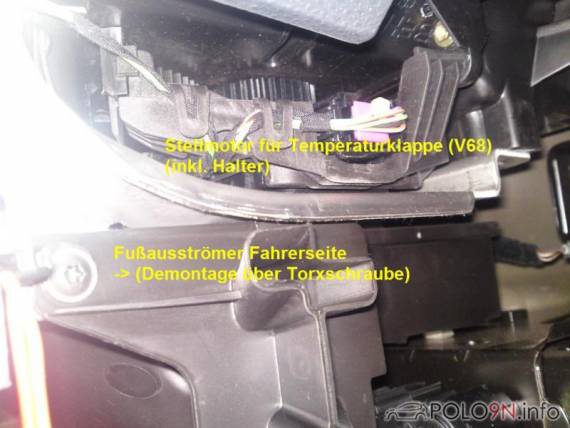

Legt man sich in den Fußraum der Fahrerseite, bietet sich zunächst folgendes Bild:
In obigem Bild könnt ihr die Lage des Stellmotors samt Halter erkennen. Ich habe euch auch den Ausströmer im Fußraum markiert. Zuerst muss man allerdings den Ausströmer mittels Torxschraube demontieren.

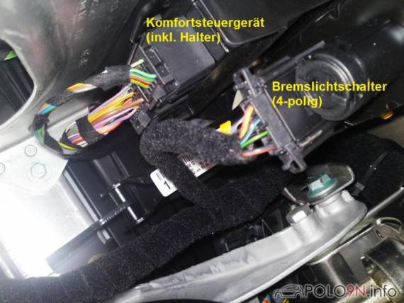

Wenn man den Ausströmer entfernt hat, sieht man oben das Komfortsteuergerät und den Bremslichtschalter. Von diesen Teilen ziehen wir die Stecker ab. Macht man jetzt die Zündung an, wird wegen des nicht angeschlossenen Bremslichtschalters ein Fehler gespeichert. Die Stecker schieben wir irgendwo bei Seite, wo sie nicht stören.

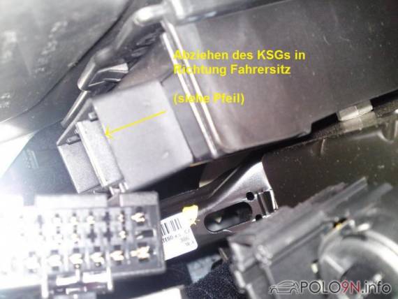

Dann ziehen wir das Komfortsteuergerät aus seinem Halter in Richtung Fahrersitz heraus.
Der Halter des KSGs muss auch entfernt werden.

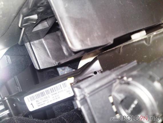

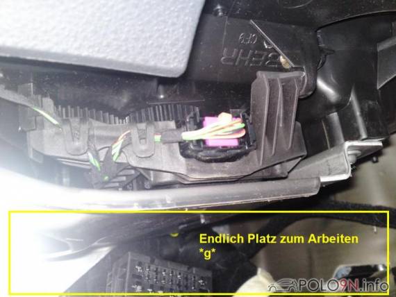

Jetzt erkennt man, warum wir den Platz brauchen… In den nun freien Raum wird später der Metallträger gedrückt.

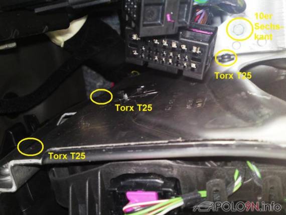

Diese Schrauben müssen gelöst werden, um den Metallträger beiseite drücken zu können.

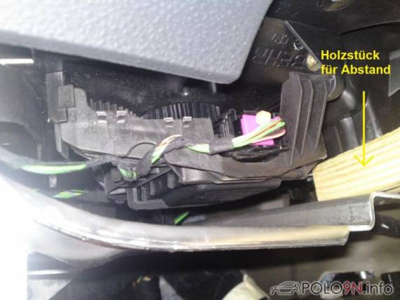

Sind die Schrauben gelockert, drückt man den Metallträger z. B. mit einem Holzkeil auf die Seite und bringt somit einen gewissen Abstand zwischen den Stellmotor inkl. Halter und den Träger, so dass man den Halter mit darin befindlichem Stellmotor und Kabelbaum ausklipsen (ist etwas Gefummel) und nach unten ziehen kann.
Geschafft! Jetzt nur noch Stecker abziehen und der Stellmotor ist bereit für die Reinigung (siehe 3.)

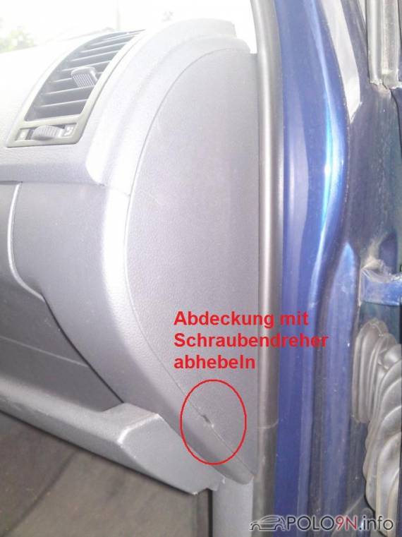

Zuerst öffnet man mit einem flachen Schraubendreher (am besten etwas polstern, um Kratzer zu vermeiden) die Abdeckung an der rechten Seite des Armaturenbretts:

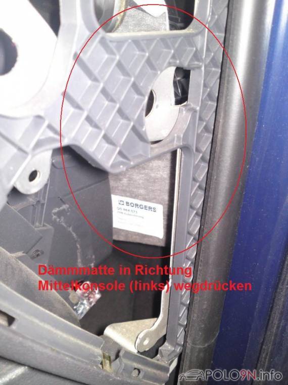

Um an den Halter samt Stellmotor zu kommen bzw. um überhaupt die Schrauben zu erkennen, schiebt man die Dämmmatte ein Richtung Mittelkonsole weg. Denn hinter dieser Matte befindet sich der Klimakasten.

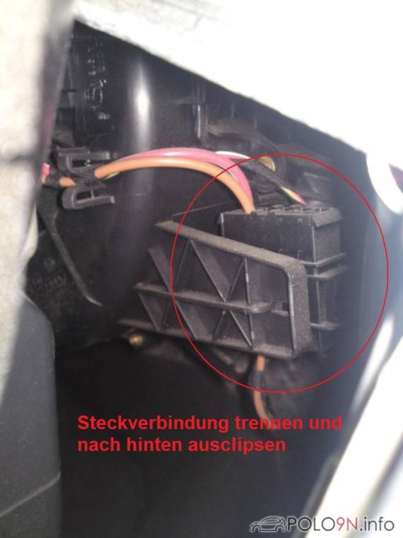

Um ordentlich arbeiten zu können, trennen wir diese Steckverbindung und ziehen sie nach hinten weg.

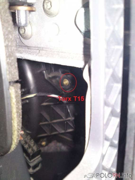

Jetzt ist soweit alles freigelegt, sodass man die erste von zwei Torx-T15-Schrauben lösen kann:

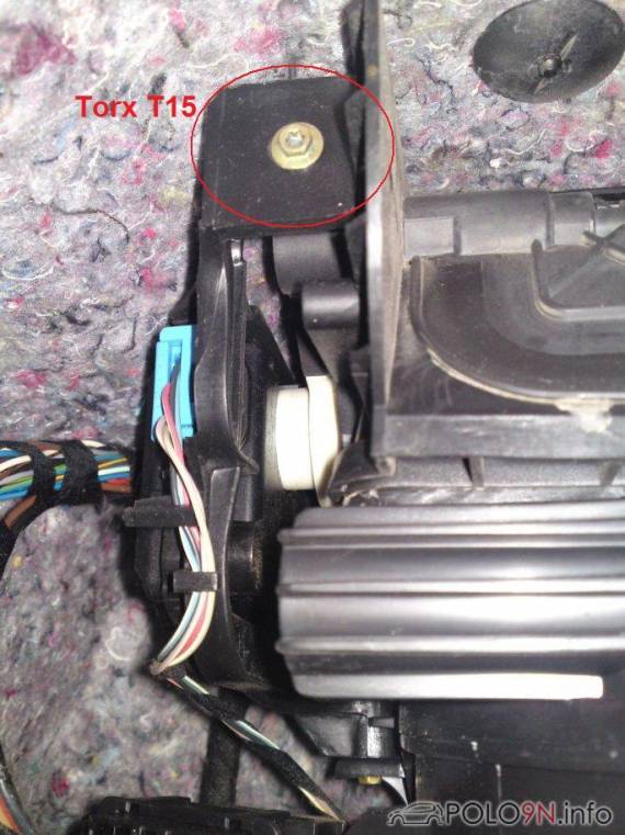

Dann müsst ihr euch in den Fußraum (logischerweise auf der Beifahrerseite) legen, um die zweite Torxschraube (ebenfalls T15) zu lösen. (Zur Orientierung: Linke Seite entspricht Türe/Kotflügel Beifahrerseite, rechte Seite ist Richtung Mittelkonsole).
Nun sind die beiden Schrauben gelöst, die den Halter samt Stellmotor an der Umluftklappe und am Klimakasten befestigen. Mit ein bisschen Wackeln kann man den Halter mit dem Stellmotor zuerst nach rechts und dann nach unten abziehen.

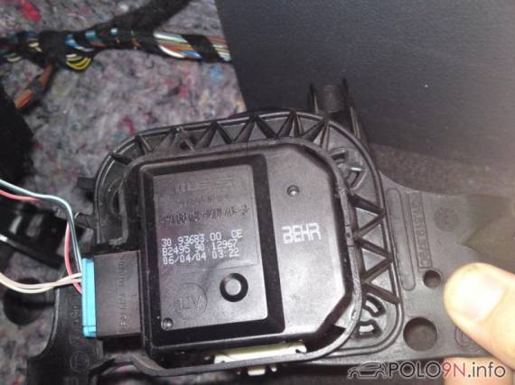

So hängt er dann im Fußraum. Nur noch den blauen Stecker (kann je nach Modell auch rosa/pink sein) abziehen. Dann ist der Stellmotor mit Halter vollständig ausgebaut und schaut folgendermaßen aus:

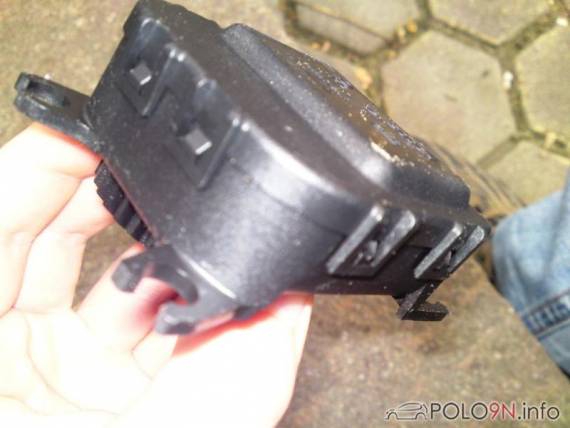

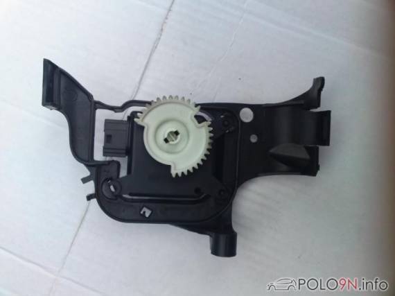

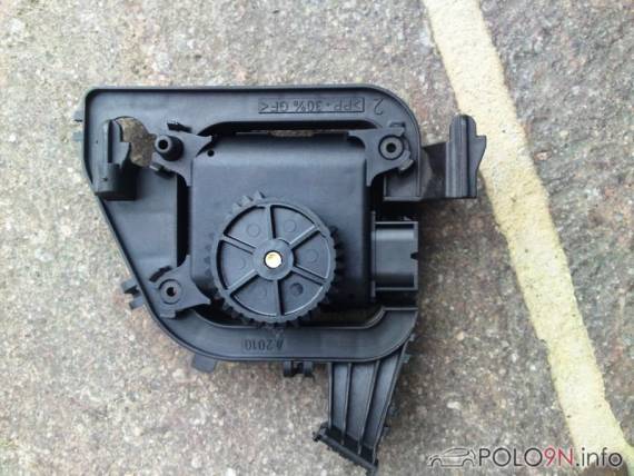

Das ist der Stellmotor. Um ihn aus dem jeweiligen Halter zu lösen, muss er an den 3 Befestigungspunkten rausgedrückt werden (mit Gefühl, sonst braucht ihr einen neuen Halter so wie ich, kostet rund 4 €).
Auf den beiden obigen Bildern sieht man, wie der Motor zu öffnen und zu zerlegen ist. Aber schön merken, wie alles zusammengebaut war! ;)

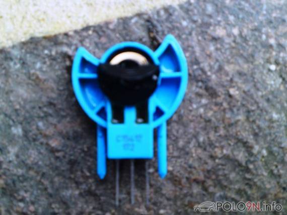

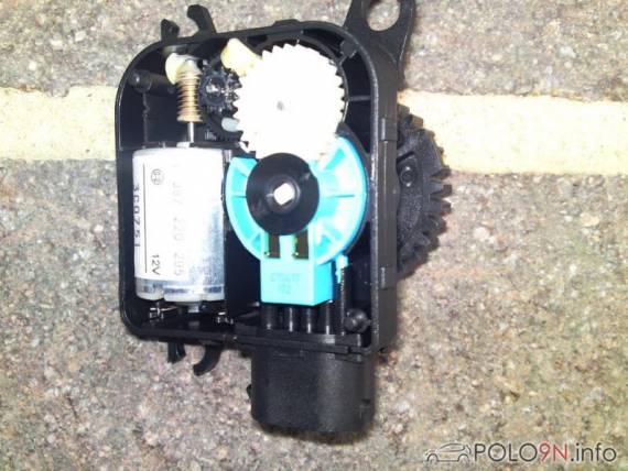

Das blaue Potentiometer muss ausgebaut werden.
Wenn es so vor uns liegt, muss man die schwarze Kappe ein wenig anheben. Sie bricht relativ leicht. Dann füllt man den Drehwiderstand innen mit Kontaktspray, bewegt das Poti ein paar mal und wischt die Dreckkrümel ab. Ich habe dann nochmal Kontaktspray reingegeben. Nun können wir das Poti wieder zusammen mit den restlichen Teilen in das Gehäuse bauen. Der Pfeil auf dem kleinen schwarzen Deckel (am Poti) muss von der Einkerbung des großen äußeren Zahnrads (schwarz) wegzeigen, dann ist der Widerstand richtig am Zahnrad montiert.
