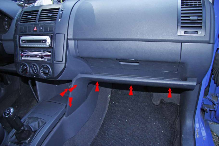

Schrauben vom Ablagefach herausschrauben (rote Pfeile)

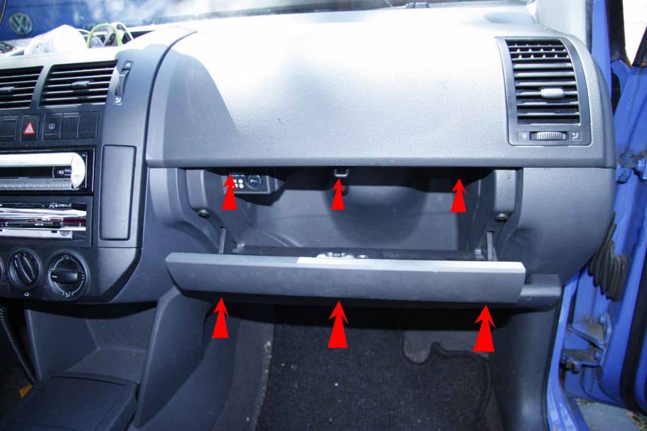

Handschuhfach ausbauen. Nachdem das Ablagefach ausgebaut wurde, kommen drei weitere Schrauben am unteren Bereich des Handschuhfaches zum Vorschein. Handschuhfach öffnen und die drei innenliegenden Schrauben ebenfalls herausdrehen (rote Pfeile).
Das Handschuhfach ist nun lose und kann nach vorn herausgekippt werden.

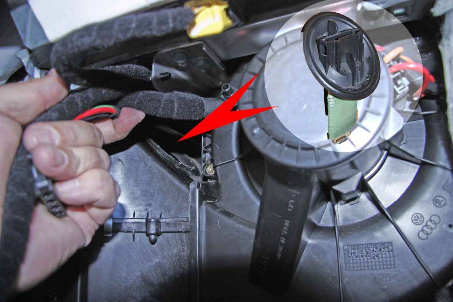

Nachdem man Dämmmatten zur Seite geschoben hat, kommt das Gebläse zum Vorschein. Man etwas Gefühl und Fummelei kann man nun den Vorwiderstand direkt mit einer kleinen Linksdrehung aus dem Gebläsegehäuse herausdrehen (rote Pfeile).
Den neuen Widerstand einsetzen, mit einer kleiner Rechtsdrehung fixieren (Bajonett) und Stecker aufstecken. Nun den ganzen Salat in umgekehrter Weise zusammenbauen. Fertig.

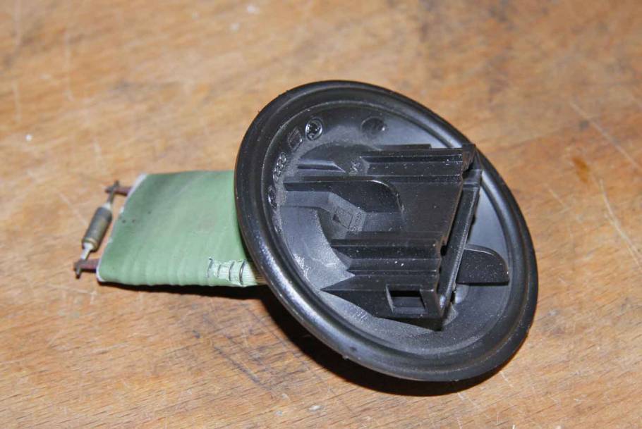

Das ist der Übeltäter. Ich habe ihn mir gebraucht gekauft bei www.autoteile24.de und 12,- Euronen bezahlt. Beim Freundlichen wird er wohl etwas teurer sein.

Alternativ kann man vor dem Kauf eines Vorwiderstands die Thermosicherung (der kleine Metallzylinder zwischen den beiden Spitzen) mit einem Durchgansprüfer testen. In vielen Fällen ist nur diese Defekt. Diese gibt es einzeln als
Ersatzteil z.B. hier
http://www.conrad.de/ce/de/product/524302/TEMPERATURSICHERUNG-E4A01240-TF-240/SHOP_AREA_17392&promotionareaSearchDetail=005
für einen Bruchteil was ein neuer Widerstand kostet. Der Auslösetemperaturwert ist auf der Sicherung aufgedruckt - neue Sicherung mit dem gleichen Wert bestellen!
