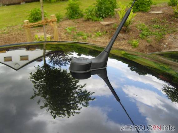

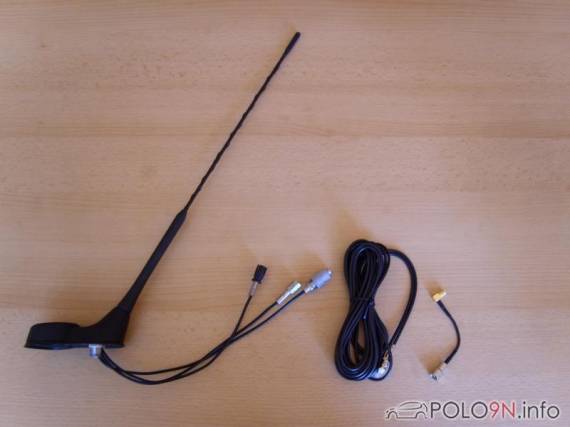

Meine Wahl fiel auf eine VW Triplex Antenne, wie sie im Golf 4 oder im Passat verbaut wurde.
Das Gute an der Triplex Antenne ist, dass sie „drei Antennen in einer“ vereint.
1. Radio Empfang
2. GSM Empfang (Handy)
3. GPS Empfang (Navi)
Der Kostenpunkt der benötigten Teile lag bei etwa 90,00€.

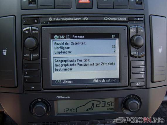

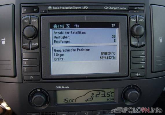

Diese „GPS- Maus“ war im Lieferumfang des Navis gratis dabei.
Wenn man sich die Empfangsleistung anschaut, ahnt man auch warum.

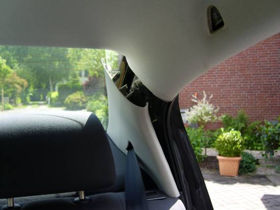

Um beim 9N2 die Antenne austauschen zu können, muss der gesamte Himmel heruntergenommen werden, da man anders als beim 9N/ 9N3 nicht durch den geöffneten Kofferraum an die Antenne gelangt.
Also fängt man mühselig an, die vielen Verkleidungsteile abzunehmen…

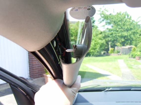

…die A-Säulenverkleidung…

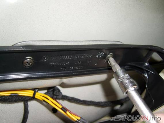

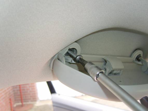

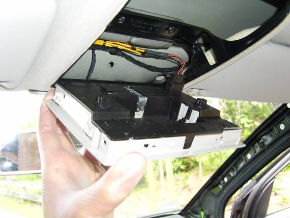

…die Abdeckung der Innenleuchte…
…die Innenleuchte…

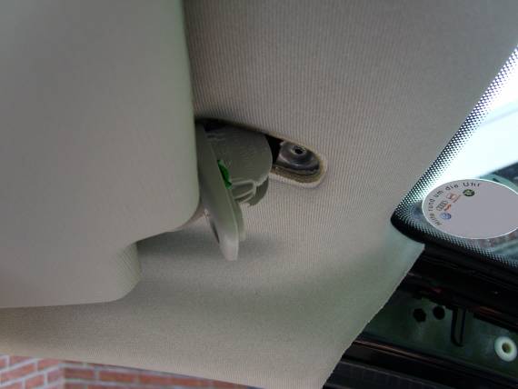

…die dritte Sonnenblende über dem Rückspiegel…

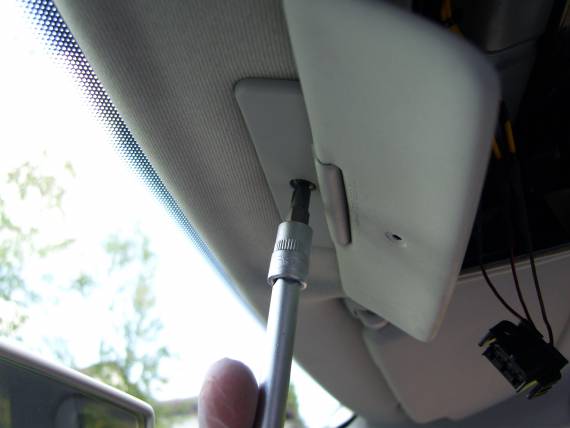

…die Sonnenblenden…

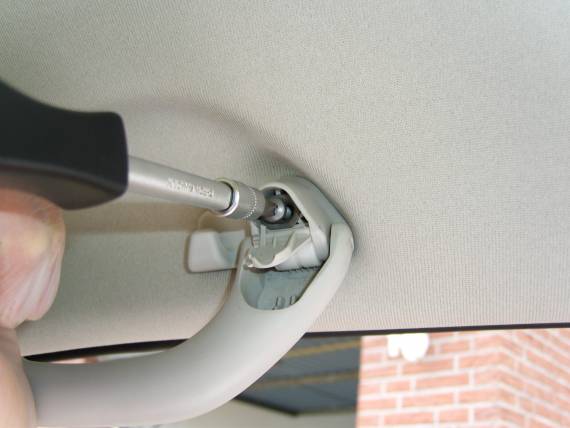

…die Haltegriffe über den Türen…
…wer es besitzt, das Brillenfach…

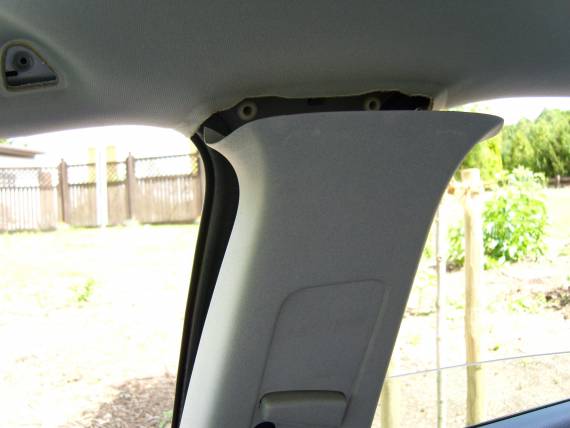

…die Verkleidungen der B- Säulen…
…und die C- Säulen Verkleidung.

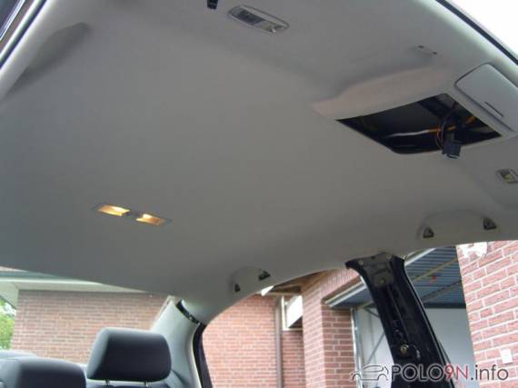

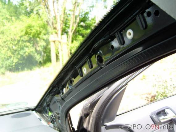

Hat man diese Teile alle abgebaut…

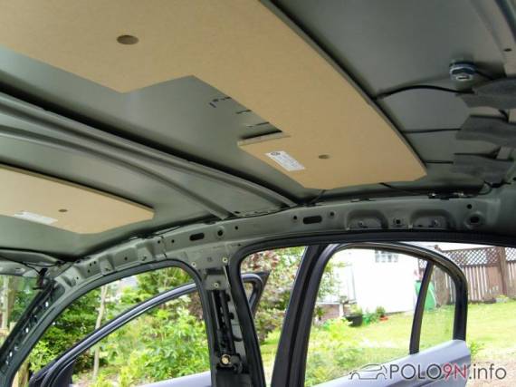

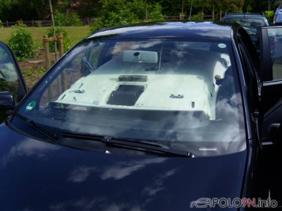

…hängt der Himmel nur noch an zwei kleinen Schrauben, die über der vorderen Innenleuchte sitzen. Diese herausschrauben…
…und schon fällt einem der Himmel auf den Kopf. Leider kann man bei der Polo Limousine den Himmel nicht herausnehmen, das erschwert die Arbeit ein wenig…

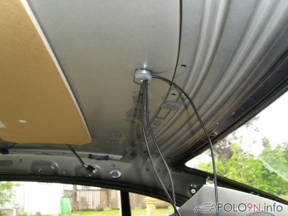

So siehts „hinter der Fassade“ aus.

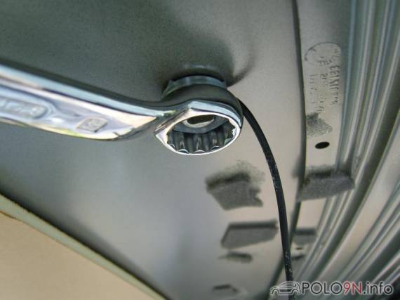

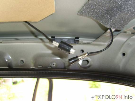

Die Antennenleitung ist nur gesteckt, diese vorm Ausbau trennen.

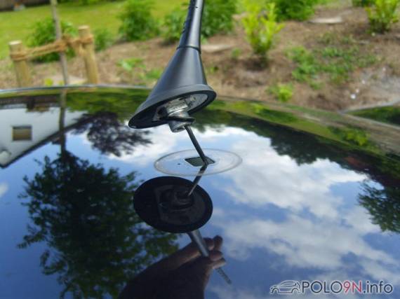

Nun kann die Haltemutter der Antenne mit einem 22er Ring- oder Maulschlüssel gelöst werden.
Jetzt kann endlich die alte Antenne herausgezogen…
…und gegen die neue Triplex Antenne ersetzt werden.
Da die drei Leitungen der neuen Antenne nicht durch die kleine Auskerbung der Mutter passt, sind sie so wie auf dem Bild herauszuführen.

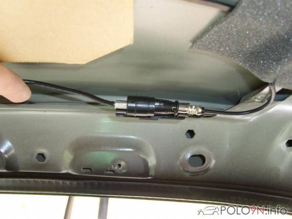

Glücklicherweise sind die Antennen untereinander kompatibel, so dass der Stecker für den Radioempfang einfach wieder in die vorhandene Buchse eingesteckt werden kann.
Die GPS- Leitung sollte vorzugsweise entlang der Antennenleitung verlegt werden, dies garantiert einen störungsfreien Empfang.

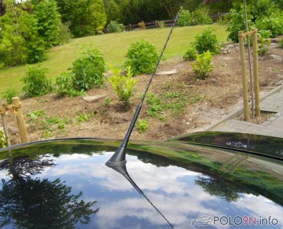

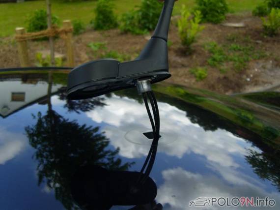

Das vorher- nachher Bild zeigt die deutlichen unterschiede der Antennen.
Ich finde die Antenne macht was her.
Das wichtigste ist jedoch, dass sie ihren Zweck einwandfrei erfüllt.
Für alle Interessierten hier nochmal eine Nahaufnahme der Stecker.
