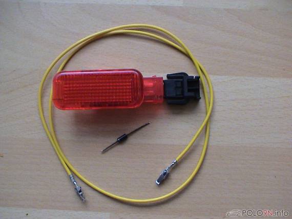

Erforderliche Teile:
  • 1x 8D0 947 411 Warnleuchte rot (Audi A4)
  • 1x 893 971 632 Flachkontaktgehäuse
  • 1x 000 979 133 Reparaturleitung mit 2 Einzelkontakten
  • 1x 6Q6 971 829 A Faltenbalg für Heckklappe
  • Kabel nach Bedarf (z. B. braun und schwarz, ca. 1,5 mm²)
  • 1x Sperrdiode 1N4007

Hier ein Überblick über die Teile:

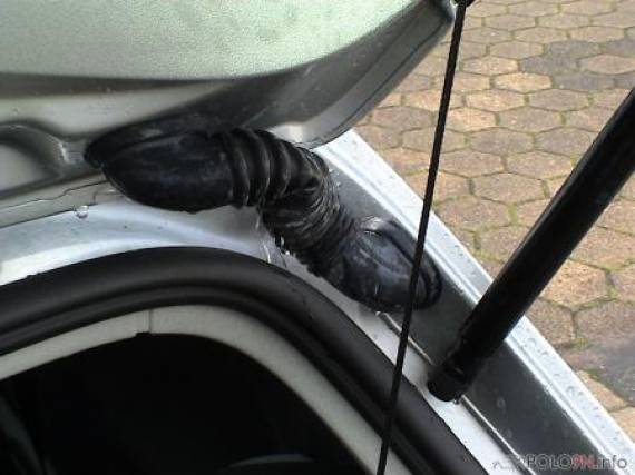

Nun die Kabel am besten mit einer Spirale von der Kofferraumleuchte in die Kofferklappe verlegen und so befestigen das sie nicht beschädigt werden. Dabei den Kabelkanal (Faltenbalg) mit einbauen.

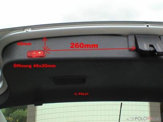

In die Verkleidung der Kofferklappe die Öffnung für die Leuchte einarbeiten nach der Bemaßung von folgendem Foto:

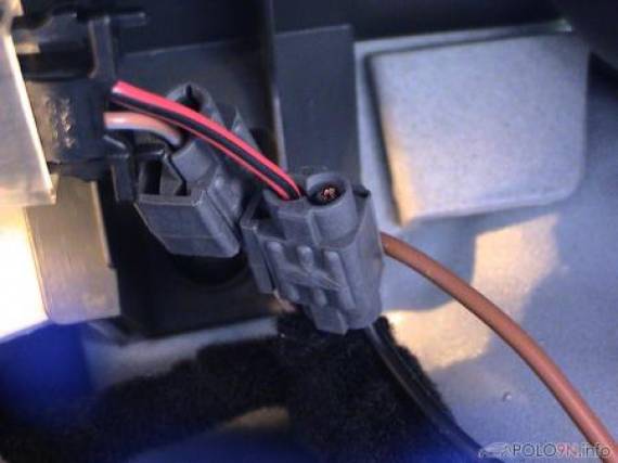

Die neu verlegten Kabel mit Stromdieben an die Zuleitung der Kofferraumbeleuchtung anklemmen oder anlöten. Das braune Kabel an das braun-weiße Kabel und das schwarze (stromführende) Kabel an das rot-schwarze Kabel der Kofferraumleuchte. Die rote Leuchte geht nun mit der Kofferraumbeleuchtung an und wieder aus.

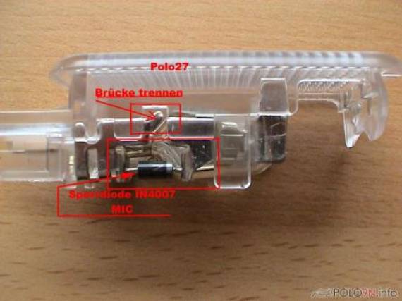

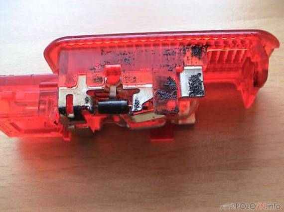

Zum Schutz des Steuergerätes ist in der Kofferraum-Leuchte ein Sperrdiode verbaut. Diese sollte auch in die neue rote Leuchte eingebaut werden, so wie auf dem Foto zu sehen Die in Foto 4 zu sehende , getrennte, Brücke muß natürlich auch in der roten Leuchte nach Einbau der Sperrdiode getrennt werden. (Durchflussrichtung der Diode beachten!)
Kabel verlegen und anschießen.
ACHTUNG : der + Anschluss zur Sperrdiode (zum Schutz des Steuergerätes gegen Rückstrom)

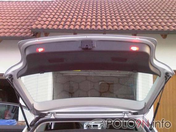

Nachtrag von =flo=:
So sieht es aus, wenn man mittels Parallelschaltung zwei Leuchten in die Heckklappenverkleidung einbaut:
