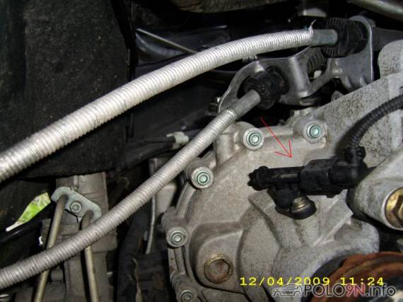

Der Wegstreckensensor befindet sich, vorm Auto stehend, hinter dem Motor.
Zu sehen ist dieser nur wenn man sich unter dem Auto befindet, da er durch diverse Teile verdeckt wird.
Hat man keine Grube oder Hebebühne zur Verfügung kann man aber „ertasten“ ob der Wegstreckensensor verbaut ist oder nicht.

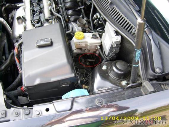

Eine evtuell vorhandene Motorabdeckung sollte entfernt werden um besser agieren zu können, auf dem Bild ist sie schon entfernt.

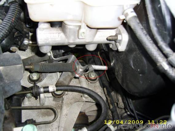

Der Rote Kreis markiert die Stelle wo der Sensor sitzt.
Greift man hinter die abgebildete Leitung, kann man den Wegstreckensensor (oder die Attrappe, sollte keiner verbaut sein) schon ertasten.

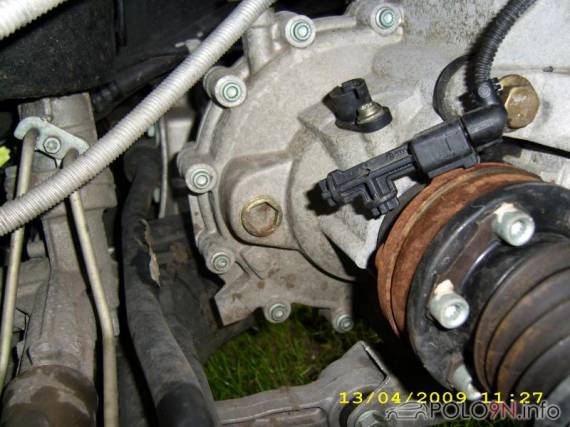

So sieht der Sensor, besser gesagt die Attrappe aus.
Da diese nur gesteckt ist kann man sie einfach aus der Plastik Halterung herausziehen.
