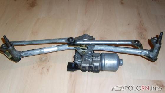

Hat man also das Wischergestänge samt Motor ausgebaut, kanns losgehen.
Es empfiehlt sich eine Unterlage zu nutzen, da doch einiges an Schmutz zu Tage kommt.

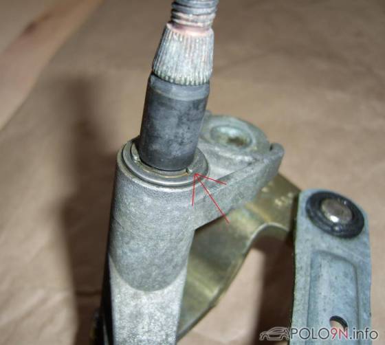

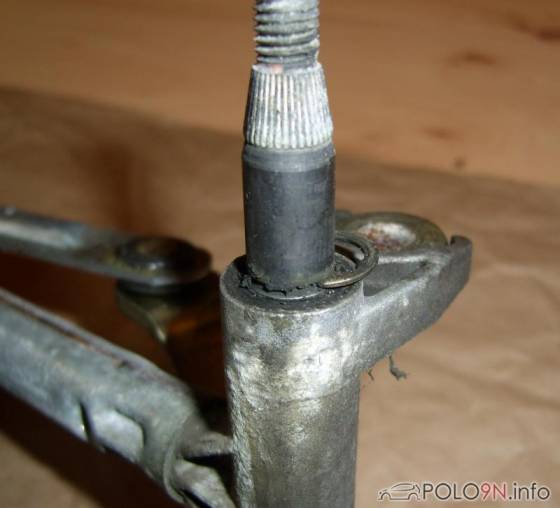

Das Geheimnis ist dieser Sicherungsring.
Er lässt sich einfach mit zwei kleinen Schraubendrehern rausdrücken.

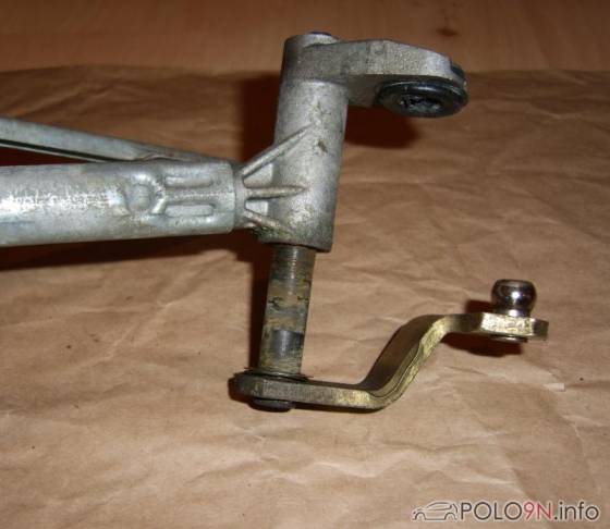

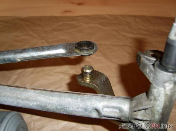

Ist dies geschehen, werden beide Kurbelarme von den jeweiligen Kugelkopfhalterungen abgehebelt´.

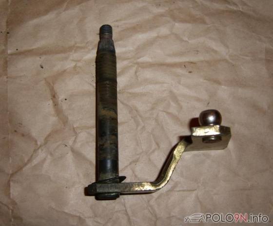

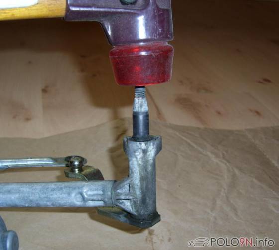

Da das in den Führungsbuchsen enthaltene Schmiermittel mit der Zeit völlig hart und fest geworden ist, lässt sich die Welle, an dem der Wischerarm befestigt ist, nur mit „Gewalt“ herausbekommen.
Es ist unbedingt darauf zu achten, dass das M8'er Gewinde nicht beschädigt wird, ansonsten könnt ihr euch die Arbeit sparen und gleich ein neues Gestänge bestellen, da es unmöglich wird, die Mutter der Wischerame wieder aufzuschrauben.
Ich habe dazu einen speziellen Hartgummihammer verwendet, hat man anstelle nur einen „normalen“ Hammer zur Verfügung, kann man auch ein Stück Hartholz zwischen Welle und Hammer legen, dann bitte zusätzlich die Mutter aufschrauben.
So kann man die Wischerwelle behutsam, Schlag für Schlag, aus der Führungsbuchse heraustreiben.

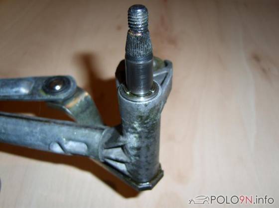

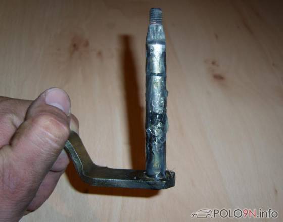

Geschafft; es ist deutlich die trockene, leicht rostige und angegriffene Oberfläche der Welle zu erkennen.
Das ganze macht man zweimal. Die bröseligen Krümel auf der Unterlage sind allesamt die hartgewordenen Überreste des werksmäßig eingeführten Schmiermittels!

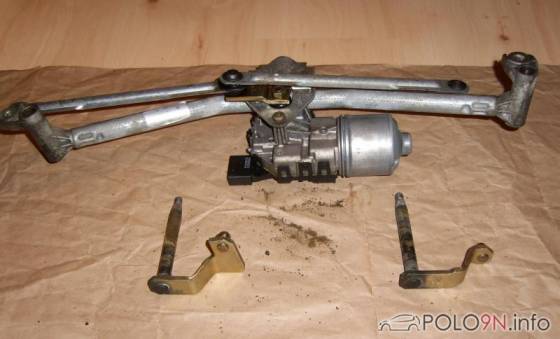

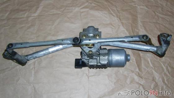

Hier nochmal zur Erinnerung ein Übersichtsbild, welche Umlenkstange zu welcher Welle gehört.
