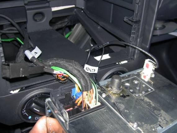

Als erstes nehmt ihr mal das Radio raus (Batterie braucht nicht abgeklemmt zu werden), nabelt es ab und legt es dann beiseite. Als nächstes entfernt ihr die Steckergehäuse vom Zemex.

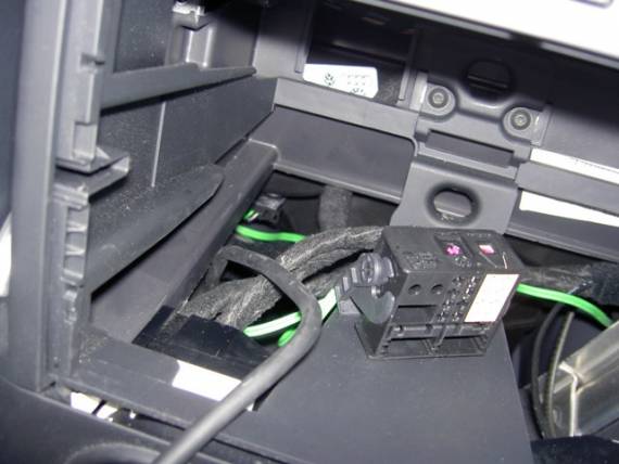

Dann mit dem Leiterbahntrennmesser hinten links an der oberen Kante des Ablagefaches nur solange etwas wegschnitzen bis die beiden Stecker hindurchpassen. Ist nicht viel, da der Spalt dort eh schon recht groß ist. Dann das Kabel weiter nach oben in den Radioschacht friemeln.

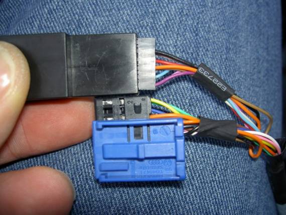

Als nächstes dann die Steckergehäuse wieder auf das Zemexkabel klicken und den Blauen in den Quadblock des Radios – Wechslerplatz. Ist bereits ein Wechsler vorhanden, dessen Stecker in den schwarzen vom Zemex stecken.
Danach könnt Ihr nun den Quadblock wieder ins Radio stecken und die beiden Massekabel ans Radiogehäuse schrauben. Den kleinen unter eine der Schrauben, den großen mit der 5er Mutter + Zahnscheibe auf den Gewindestift des Gummihalters, das Gummistück danach entsprechend freischneiden und wieder aufstecken.

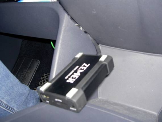

Nun noch das Kabel des Zemex unter dem Radioschacht verstauen und wieder rein mit dem Radio. Dann noch den Zemex mit dem Doppelklebetape unter die Verkleidung kleben und fertig ist schon alles, so 30 Minuten mit Käffchen!!!
So sollte dann das Ergebnis aussehen.
