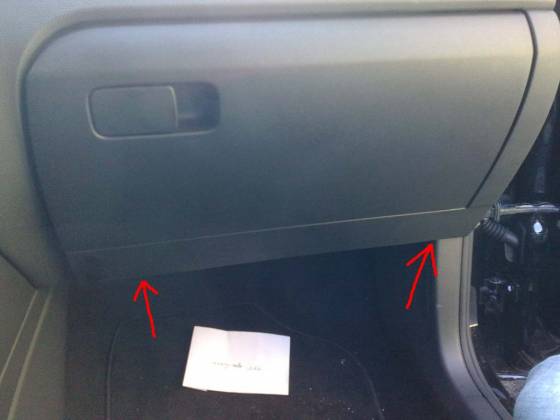

Im ersten Schritt löst ihr zunächst die unteren beiden Schrauben. Die linke ist leicht zu finden, die rechte ist direkt an der Seitenverkleidung.

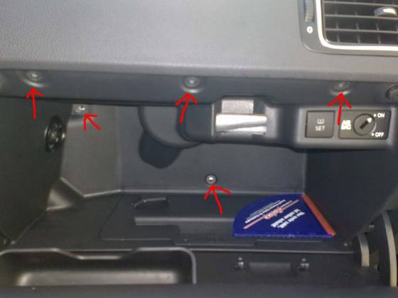

Anschließend löst ihr alle Schrauben die ihr im Inneren des Handschuhfachs seht. Insgesamt 5:

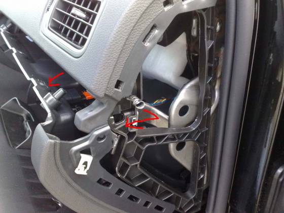

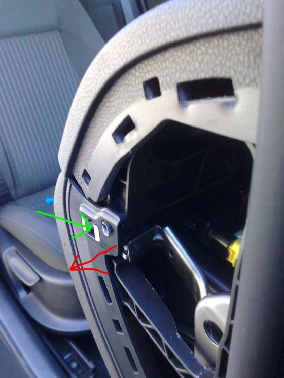

Jetzt müsst ihr rechts, zwischen Armaturenbrett und Tür die Verkleidung an der Seite abnehmen. Diese ist nur geclipst und kann einfach ab gehebelt werden. Dann seht ihr den Plastikhalter, welcher dort auf eine Plastikstange gesteckt wurde. Um den Halter zu lösen, zieht ihn einfach in Richtung des roten Pfeils ab. Eventuell müsst ihr den Metallklipp (grüner Pfeil) an einer Seite reindrücken, da er das Spiel einschränkt.
Jetzt könnt ihr das Handschuhfach nach vorne wegziehen und oben drüber eure Kabel leicht in die Mittelkonsole verlegen.
