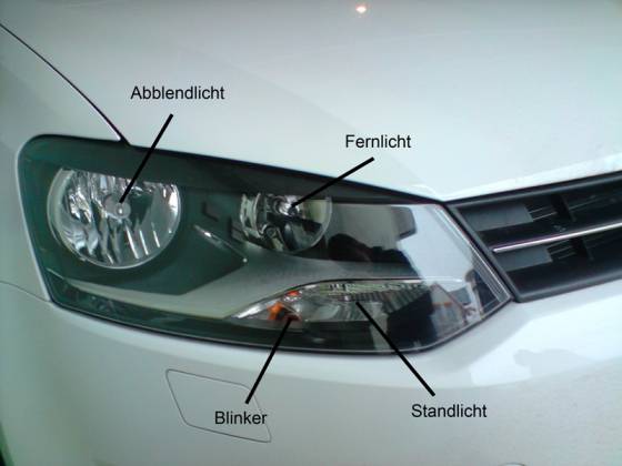

In dieser Liste sind die beim Polo zu verwendenden Lampen aufgelistet. (Bessere Fotos kommen im Sommer)
Trendline Halogenscheinwerfer:
Bild | 12V Glühlampe für | Leistung | Sockel |
![]() ![]() | Abblend u. Fern- licht in einem | 55W | H4 |
![]() ![]() | Standlicht | 5W | W2,1×9,5D |
![]() ![]() | Blinkerleuchte Pins: versetzt | 21W | BAU15S |

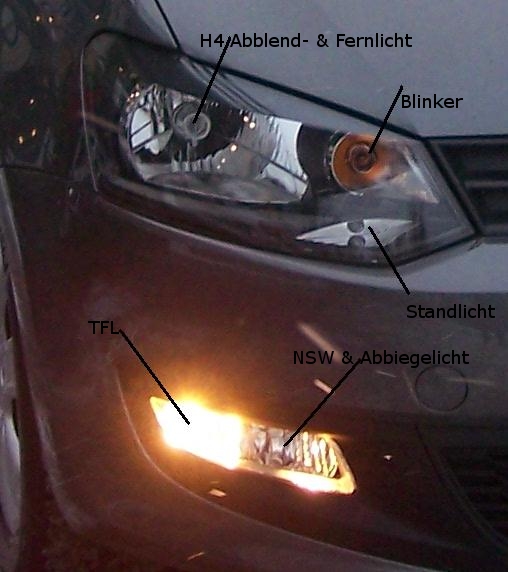

Nebelscheinwerfer, Tagfahrlicht
